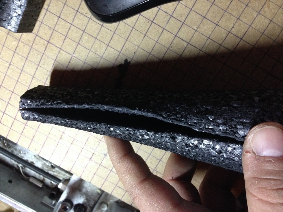

Per curiosità, per tagliare il polistirolo caricato in grafite che velocità/temperatura usate? A me capita spesso che tagliando dall' alto verso il basso il kerf stia sui 1,5/2mm, tagliando verso il basso invece il kerf raddoppia e mi mangia gli angoli

Oggi ho provato con velocità ridottissima e temperatura al minimo perchè tagli senza spanciare il filo..... Non capisco che cavolo succede, agli estremi tutto ok mentre il bordo d' entrata dalla metà fino all' estremità viene bruciato e ripiegato indietro e in basso, qualche consiglio?? ![]()

non sono espertissimo in tga ma visto cosi direi che sia la temperatura sia la velocita sono errate... io andrei piu veloce e con piu temperatura, considera che deve tagliare per vicinanza ma non per contatto.. e dalle foto sembra che ad un certo punto il filo (raffredandosi) tocchi e inizia a rallentare... alza la temperatura e compensa il kerf fino anche a 2-3mm purtroppo su materiali poco noti occorre una buona dose di sperimentazione e qualche metro cubo di materiale da buttare.. :-( poi magari questo materiale non 'e idoneo per le TGA. PSS mi e venuto in mente... ma la grafite conduce elettricità? se si.. probabilmente la corrente che dai al filo al posto di scorrere sul filo scorre anche nella grafite del polistirolo... ed ecco del perche si brucia e spiegazza, la corrente passa nel polistirolo (scaldando la grafite fonde il poli) e non nel filo

Ciao Guntank... ti riporto la mia esperienza, di polistirolo "nero" (qui da me lo chiamano "Ecosilver") n ho tagliato veramente tanto, poi ho preferito orientarmi su altro. Ho notato che spesso il filo tagliava bene alle estremità , mentre al centro faceva scherzi tipo quello che è successo a te; ho notato poi facendo diverse prove che ciò era in parte dovuto alla presenza di impurità e di materiale di diversa composizione all'interno del pannello. In corrispondenza dei pallini "bianchi" si impuntava il filo. In parte questo era dovuto ad un riscaldamento maggiore al centro del pannello da tagliare , il calore rimane "intrappolato" e ci sono temperature diverse rispetto alle estremità (che invece sono a contatto con l'aria). Il problema si risolve in parte diminuendo molto la temperatura di taglio e di conseguenza la velocità, 2mm di Kerf mi fanno pensare ad una T piuttosto alta.... Per quanto mi riguarda il polistirolo nero non esiste più...

| Un taglio alla velocità della luce!!! Io di solito taglio (tagliavo, visto che la TGA è ormai ferma da 2-3 anni) il polistirene molto più lentamente. Ora non ricordo esattamente la velocità ma credo che non andasse oltre i 90-100 mm/minuto. Con il polistirolo la velocità era più alta ma non in maniera eccezionale. Il "trucco" è usare una temperatura del filo bassissima in modo che lo scioglimento del materiale sia minimo e quindi anche il riscaldamento nelle sezioni interne del blocco sia minimo. Quindi di conseguenza è necessaria una velocità di avanzamento bassissima. Però così facendo si deve "lavorare" su blocchi di materiale leggermente più larghi del pezzo finale in quanto le estremità destra e sinistra del taglio vanno rifilate di un paio di cm per rimuovere appunto l'estremità che non vengono tagliate in maniera perfetta in quanto in quel punto il filo si sta raffreddando in maniera anomala in quanto lavora in prossimità dell'aria libera e non all'interno del materiale isolante. In genere per tagliare a basse temperature ho avuto la necessità di usare un filo NiCr sottilissimo (credo 0.25/0.30 mm) gentilmente fornitomi da un amico del forum. EDIT: Dimenticavo: con il taglio bassa temperatura e velocità il più delle volte non è nemmeno necessario mettere un peso sul blocco da tagliare: il filo non entra mai in contatto con il materiale! |

Scusa, avevo scritto 50mm/sec. Ma intendevo al minuto. Oggi ho provato a 150mm/min col filo (spessore 0,3) sul polistirolo, è una aletta da 45cm con un alleggerimento interno. ![]() ![]() Il problema persiste, dove il materiale si assottiglia si brucia e si arriccia, adesso provo a rallentare ancora di più, ma già adesso il polistirolo faceva i "peletti" sul dosso e sulla pancia, se abbasso ancora la temperatura mi sa che spancia il filo.
