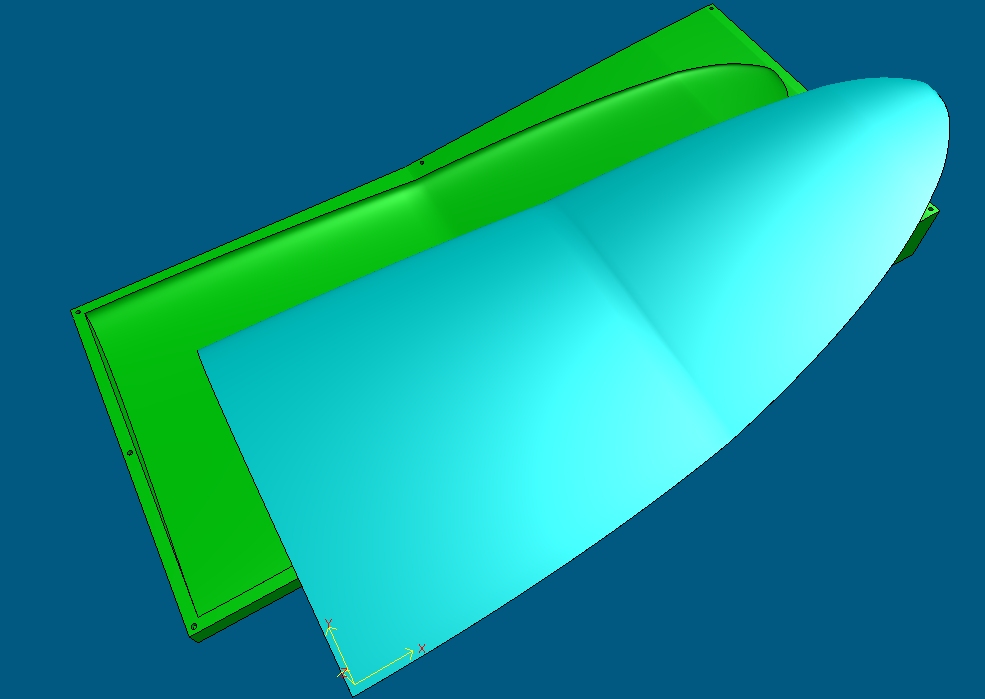

Per preparare stampi positivi e negativi di ali anche complesse come file STL e' da oggi disponibile devWing Mold, vedi DevWing Mold, stampi di ali in formato STL
