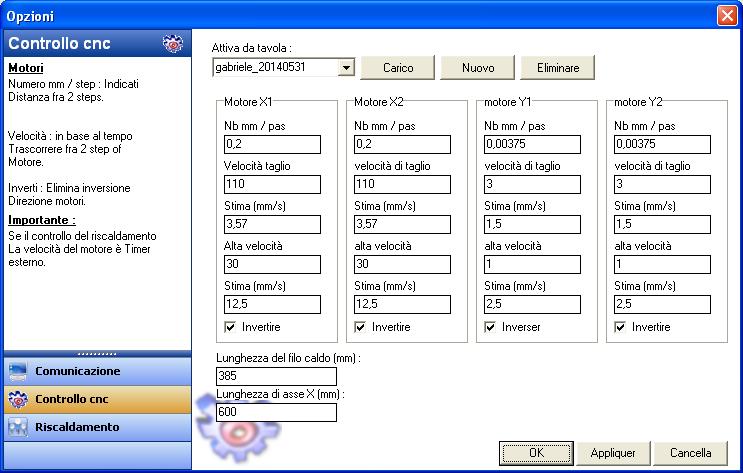

ciao a tutti
sto provando jedicut per la mia TGA
le impostazioni le ho allegate al messaggio
il programma funziona, l'unico problema è che non riesco ad utilizzare il controllo del filo.Per abilitarlo bisogna sincronizzare la rotazione dei motori con il timer esterno, ma quando lo faccio la CNC smette di andare.(premetto che il timer sul pin 10 funziona)
C'è qualcuno che ha qualche suggerimento?
Jedicut MM2001 controllo auto riscaldamento filo-jedicut-setup1.jpg   Jedicut MM2001 controllo auto riscaldamento filo-jedicut-setup2.jpg

Soluzione
Problema risolto
Quando si abilita la sincronizzazione dei motori il programma prende come riferimento di velocità il Timer della MM2001 (nel mio caso 2000Hz) quindi vanno modificate le impostazioni.
Allego le nuove impostazioni chissà che non possano essere utili ad altri.
Saluti
