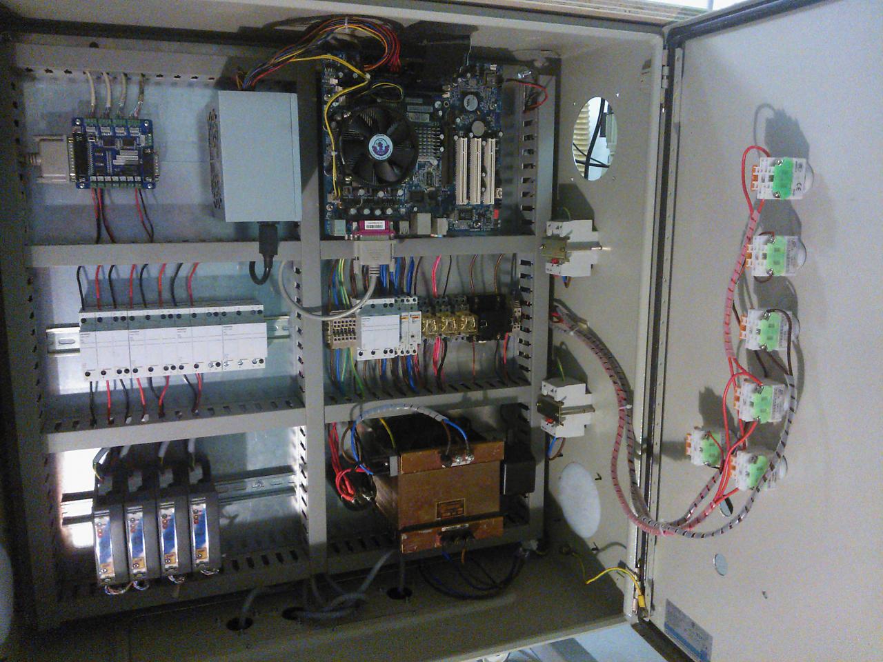

Tutto chiaro, mi hai dato un ottima idea.... Collego come dicevo all uscita del mandrino o un altra uscita simile della bb
L alimentatore degli azionamenti così a fine lavorazione spegne in automatico anche i motori.

Quasi esatto, a fine lavorazione spegne la fresa e tiene i motori alimentati, se va in emergenza spegne tutto. L'avvio della fresa come vedi si può escludere con un interruttore, lo uso quando taglio il vinile o monto la penna al posto dell'utensile da taglio o se voglio fare prove senza fresa accesa.

Ecco un'altra foto dell'interno del quadro. Sul fianco DX ci sono le prese per il monitor (in alto) e per l'elettrofresatrice (in basso). Il buco per la ventola è in realtà un foro per poter montare un pannello in alluminio con presa monitor, tastiera e usb. Sulla parte SX (non si vede) c'è la ventola che si accende quando accendo il quadro. In basso sia a DX che SX ci sono gli ingressi aria con filtro.
