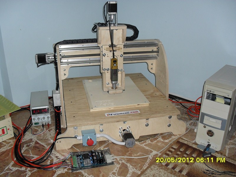

Ciao.Ho fatto 2 foto cosi in fretta mentre il CNC taglia,cosi vedi che funziona.In sinistra vedi il alimentatore che spinge 32Volt e verso mezzo amper in tempo che taglia.
Non ho parole, lavoro semplicemente sublime!!!!

Io avevo gia un picolo pantografo sempre fatto da me in casa,poi per necesita ho voluto construirmi una CNC.La mia Baby e un kit comprato da Latino Tonio da forumcnc.com.Trovi tutti ii detaglii dalla construzzione la sul forum e tante spiegazzioni per tutto,compreso elettronica.Adesso che ce lo gia voglio costruirmi uno piu grande,tutto disegnato da me,pero ci vuole un po di tempo per finire ii disegni.
