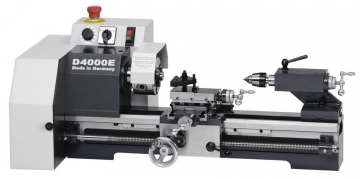

io sono anni luce indietro a te
ma la passione è passione
volevo prendere un tornio più grande perchè il mio hobbymatt essendo molto piccolo è anche limitato (lavoro malissimo il ferro)
il problema è che i torni buoni sono costosissimi (e anche gli accessori)
a me piacciono questi:
Ceriani Macchine Utensili - Home Page Italiano
Quantum Maschinen GmbH: D 250 x 550
https://www.wabeco-remscheid.de/inde...l-machine.html
abito in Sicilia per cui è quasi impossibile trovare un usato (non abbiamo industrie meccaniche, e quelle poche che c'erano le hanno chiuse)
il mio dilemma è: è giusto togliere al bilancio famigliare + di 2000 euro, solo per riparare un supertigre o un rossi?
mi piacerebbe anche avere una fresatrice, ma quì i costi sono ancora + alti
che ne pensi di questa cinesina?
TRAPANO FRESATRICE DA BANCO diam. 16 mm 230 V NUOVO! | eBay
in Germania la hanno comprata molti modellisti
anche nei forum italiani non ne parlano molto male (anche se più che una vera fresatrice è un trapano evoluto)
