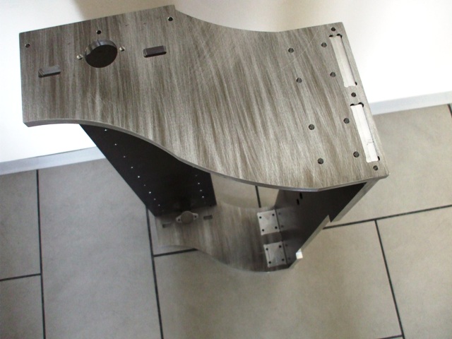

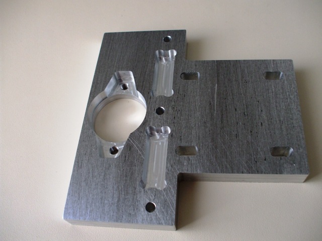

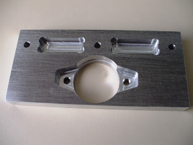

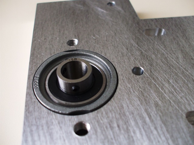

Tornando alla Code-G, vi allego un paio di foto, ciao.
stepper non è collegato   Rispondi citando

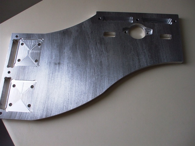

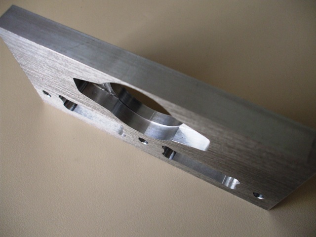

Messaggi: 938

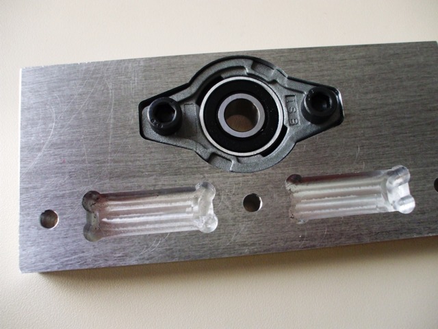

ecco la seconda piasta della Z.

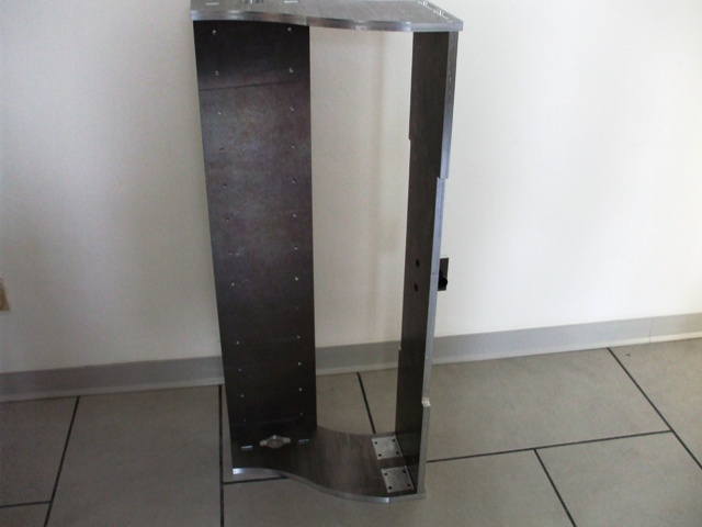

Tornando alla mia "piccola" cnc, posso anticiparvi che mi mancano ancora 3 piastre da fresare e poi mi dedicherò all'assemblaggio.
Intanto vi presento l'altra spalla ed il ponte montato dai soli incastri...
