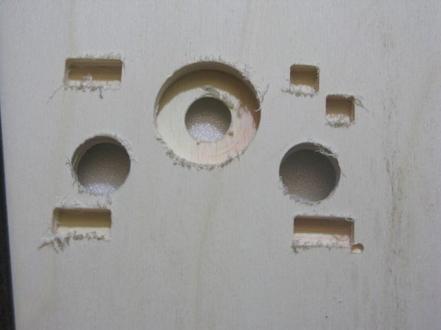

L' ho fatta lavorare a 15000 e F180 a quando dovevo andare sul
Pioppo da 10mm con una 626 da 3mm posto foto del lavoro finito

Ti rispondo secondo le mie esperienze ed abitudini, ma io al posto tuo avrei fatto passatte in Z da 1,2mm a 15000 giri con velocità di 900-1200 mm/min., anche perchè se vai troppo lentamente rischi di scottare il legno, ma ciò che conta è anche quanto materiale fai tritare lateralmente alla fresa (con la 3mm non supererei i 0,25mm), così avanzi velocemente e riduci il numero di truccioli.

passatte in Z da 1,2mm a 15000 giri con velocità di 900-1200 mm/min.,(con la 3mm non supererei i 0,25mm), così avanzi velocemente e riduci il numero di truccioli.
Grazie provero con questi parametri e vedo se migliora
