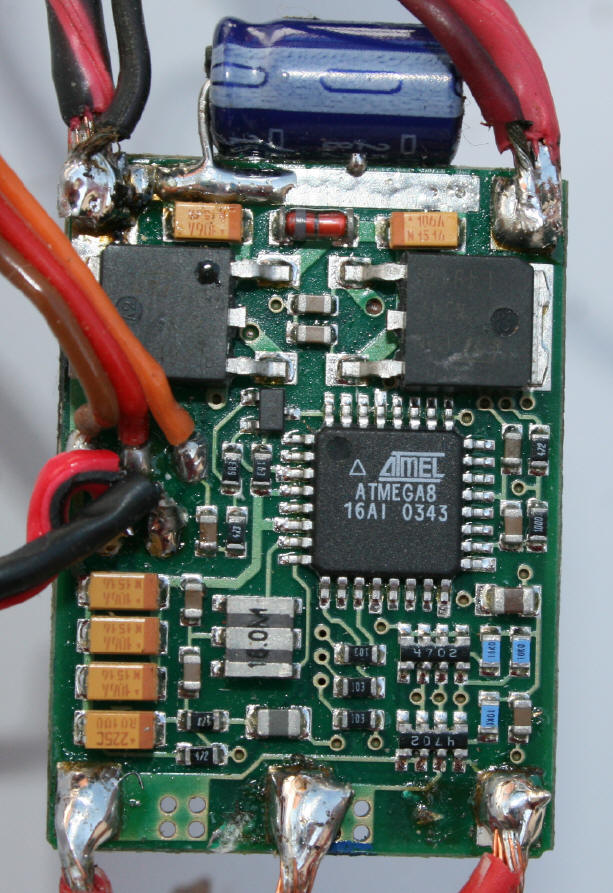

Angry Quand'e' che si brucia il regolatore?
sono sul tristissimo andante senza brio:
mi dite quali sono i motivi principali per cui può essersi bruciato il regolatore del brushless?
grazie mille, Mongo

Vecchio 26 marzo 08, 11:25   #10 (permalink)  Top
Sospeso
Data registr.: 13-05-2007
Residenza: Bologna
Messaggi: 3.173
Immagini: 69
Question
Da questa figura, è possibile risalire al tipo di regolatore (dovrebbe essere uno Jeti).
grazie
