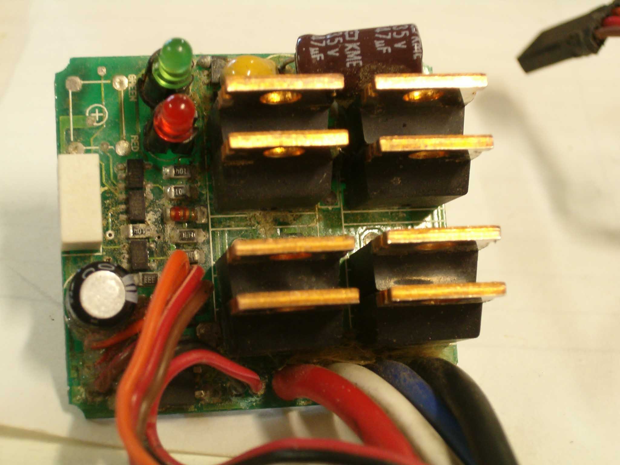

nn ho capito bene...
io intendevo dire che in tutto ci sono 8 transistor...
doma ti posto le foto...ho notato una zona conciata piuttosto male...
ciao e grazie

Messaggi: 149
ecco qui....
il retro è perfetto ma il resto....
Giorg non è collegato   Rispondi citando

lavoro in media 11 ore al giorno.....
ti avevo risposto, ma non capisco perchè è scomparso...
il regolatore è vecchio come il cucco...
il costo di tutti i mosfet (sostituirne 1, potrebbe non essere una buona scelta) + la spedizione, si avvicina al costo si un regolatore nuovo, più piccolo e leggero.. insomma il gioco non vale la candela
anfarol non è collegato   Rispondi citando

oh grazie 1000 anfarol....
non sapevo come fare e seguirò il consiglio....
mi disp se ho insistito un po'....grazie ancora Giorg
