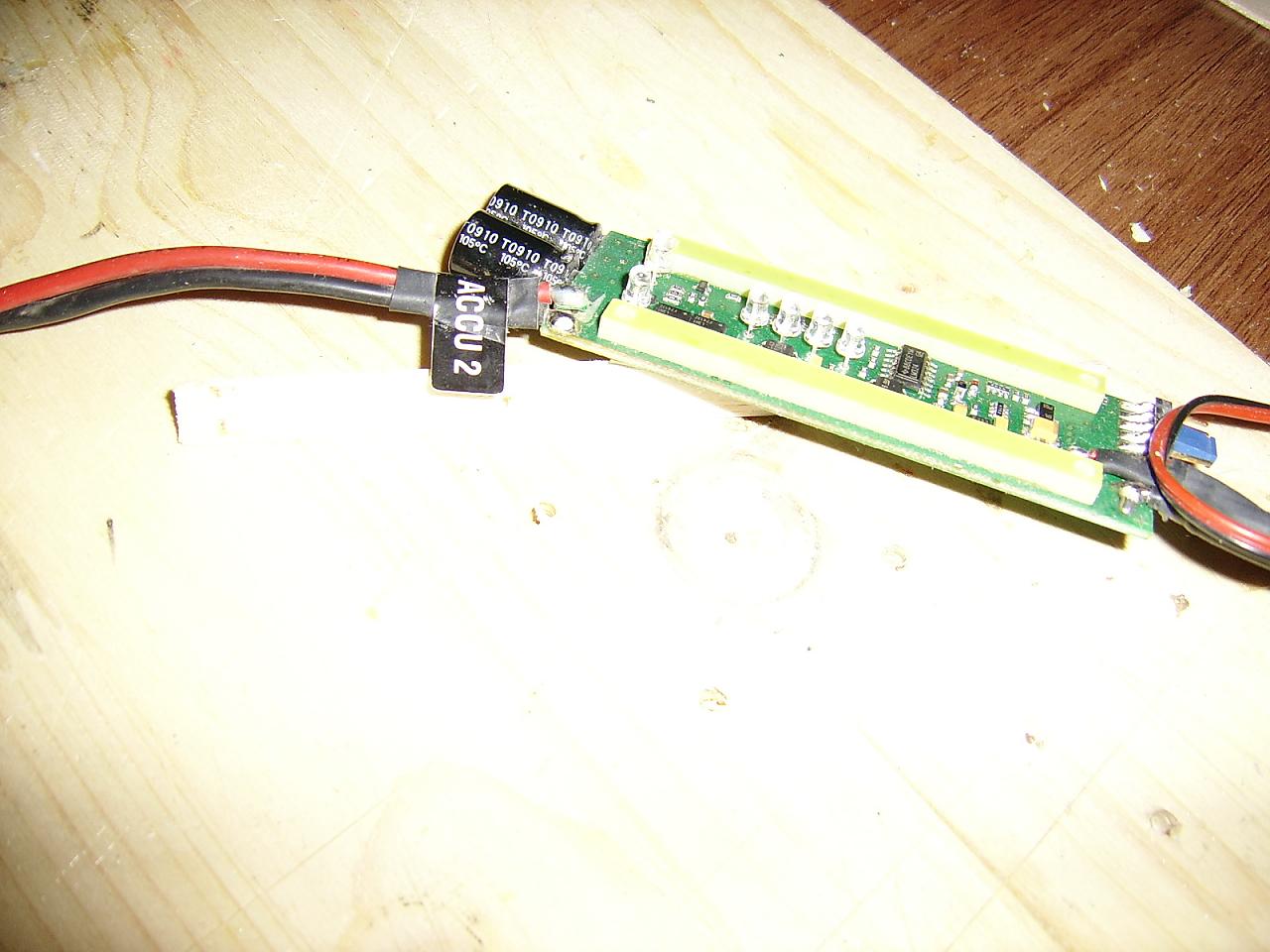

Causa "tirone" del pacco batteria a causa di un piccolo incidente, si è strappato il collegamento al circuito di uno dei pacchi batteria di un Max-Bec2 della Jeti (stabilizzatore, interruttore e gestore di due pacchi batteria). Vedi foto allegate.
Non avendo esperienze di simili riparazioni, chiedo a chi se ne intende in merito, se è fattibile una riparazione casalinga (ho abbastanza esperienza di saldature e ho un saldatore con temperatura regolabile) o è meglio rivolgersi ad un esperto?
Grazie in anticipo

i percorsi li vedi meglio tu ma il + mi pare in comune, vedo un forellino quindi potresti saldare dal lato opposto.
la pista del - la incolli col ciano e la ponticelli con un pezzetto di metallo dopo aver raschiato la vernice e risaldi filo e giuntura.
mi pare fattibile, almeno io ci proverei

Si il + dovrebbe essere in comune, come hai visto bene c'è il foro tra i due positivi.
Proverò a cimentarmi con sto lavoretto, sperando di non fare danni .
Per intanto grazie delle info, magari farò sapere come è andata.

per il negativo strappato se non recuperi la pista puoi sempre riapartire saldando il filo dove si è strappata, dagli una bella raschiatina a ritrovare il rame. e poi magari blocca il filo per renderlo più solidale al circuito

Infatti, vorrei provare a recuperare il pezzo di circuito strappato, altrimenti farò come dici tu.
Oggi pomeriggio spero di fare il lavoretto ...

io il negativo lo salderei direttament sui piedini dei due mosfet davanti alla pista strappata.
A vedere il circuito mi pare che vada li...
intendo qui:
