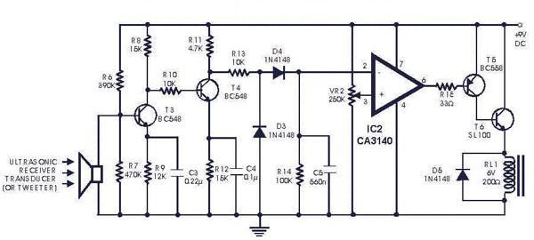

Funziona! Ho messo i trasduttori in due contenitori per pellicole da 35mm chiusi con una sottile parete di lattice di gomma. Ho messo a bagno (in mare) il tutto e il relais scatta con decisione fino a circa 20 m. poi sono dovuto scappare per non incappare in una bufera. Mi sono rifatto, con componenti piu' moderni, agli schemi allegati. Ma non mi voglio fermare qui, perche' intendo utilizzare un ricevitore in grado di discriminare un treno d'onde piu' complesso. Ci sto lavorando. Ciao

Bhe allora programmare uC e e a go go con gli operazionali per amplificare TL082 a fet silenziosi e molto puliti ottimi anche per HI-Fi.
Attenzione solo allo slew-rate per il comparatore in uscita e' fondamentale per recuperare un segnale con timing corretto ;-)))
Se vuoi invece modulare/demodulare FM NE567 PLL utile per costruire un piccolo modulatore demodulatore FM o se vuoi andare sul tranquillo OOK
Bhe di spunti ne hai forza con gli schemi

Se posso suggerirti il prossimo passo... usa un ponte ad H per pilotare il trasduttore: in questo modo raddoppi la potenza in uscita e usa le capsule stagne dato che sono costruite in modo da far risuonare il rivestimento frontale della capsula che è realizzato con uno spessore tale da essere accordato sui 40 Khz e garantisce quindi il miglior trasferimento del segnale verso l'esterno.

Ho usato quelle perchè le avevo in casa; in finale, se tutto va in porto, passero' certamente a quelle stagne. Sulla soluzione del ponte ad H ed i TIL sono perfettamente daccordo. Ciao
