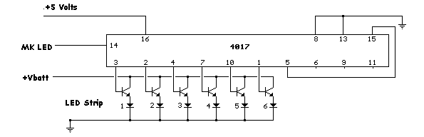

Mi servirebbe una conferma per questo circuitino.
Premessa: ho un Mikrokopter che ha un uscita per far lampeggiare i led tramite un transistor.
Vorrei pilotarci 6 led strip che si accendono in sequenza ad ogni impulso.
Ho fatto i miei compiti ed ho preso un 4017.
Il circuito dovrebbe essere questo:
In pratica ad ogni impulso dell'MK cambia la LED Strip alimentata, attivata l'uscita n.7 (piedino 5) attiva il reset che fà ripartire il 4017 che altrimenti conterebbe 10 impulsi e non 6.
Userò LED Strip quindi niente restistenza in serie ai LED visto che è inclusa nella strip.
Funzionerà?

Direi che mettere una resistenza da 4.7k fra il piedino del 4017 e la base del transistor non sarebbe male (x6).
Approvo

Salve, appena registrato vi chiedo perchè la resistenza deve essere di 4,7k?
e non di 1,8k?
R=V/I = 5/0,0036 = 1.388 in cosa sto sbagliando?
grazie roberto

La resitenza devi metterla prima della base del transistor, se ho capito bene, quel transistor andando in saturazione accende il led, pero' ne servirebbe anche una in serie al diodo led, inoltre quel transistor sarebbe meglio metterlo a valle dell' led, intendo una cosa del genere
e non di 1,8k?
grazie roberto
Considerando il primo schema postato, innanzitutto non consideri la caduta di tensione sulla giunzione Base-Emettitore del transistor (la famose Vbe) ed inoltre quella sul led (1.5-2V), per cui il calcolo corretto sarebbe Rb = (VOH-Vbe-VLED)/Ib = (5V-0,7V5-2V)/Ib dove :
- VOH è la tensione di uscita alta del 4017 quando hai un "1" logico
- Ib corrente di base che ricavi dal datasheet del PNP/NPN a seconda delle tensioni/correnti che intendi applicare.
In genere le resistenze che vanno sulla base di transistor, utilizzati per pilotare piccoli carichi, sono sempre dell'ordine di qualche Kohm per limitare la corrente (ordine dei uA) e 4.7k , oltre ad essere uno dei famosi valori standard è anche uno di quelli abbastanza ricorrenti per questo genere di applicazioni...insomma se di base (gioco di parole) ci metti quella non è che vai tanto lontano.
Preferirei anche io la soluzione con il transistor a valle di tutto, quindi la formula sarebbe stavolta Rb = (VOH-Vbe)/Ib con le stesse indicazioni di prima.
