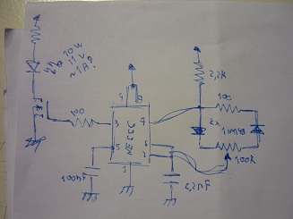

Le info su quei led sono davvero misere; bella caduta se è di 11-12v. se son 10W saran circa 1A.
Una cosa semplice si fa con un NE555
Ma in una torcia subaquea non credo sia possibile mettere un potenziometro giusto?
Come funziona? c'è solo un pulsante ON-OFF?

Grazie per il circuito.
Si, di solito è solo ON OFF, però speravo che ci dessi il PWM controllato in corrente, questo per limitare la dissipazione sulla resistenza di caduta, dato che ci pensa già il led a scaldarsi adeguatamente.
