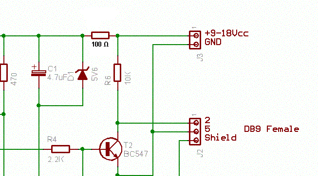

Ho provato lo schema nella sezione articoli,ma vorrei chiedere una cosa a tutti quelli che l'hanno usato(premesso che l'ho fatto andare anch'io :malol: )
Come si può pretendere di mettere uno zener da 5v6 tra l'alimentazione di 9-18v e la massa?
A casa mia è ovvio che salta,e di fatti con l'alimentatore stabilizzato ha fatto puff...
L'unica cosa che mi viene da pensare è che chi l'ha fatto l'ha alimentato con una batteria,e magari la sua resistenza interna ha salvato un po' il diodo!inoltre alla seriale arrivano esattamente 5,6V e non di più.
Ho eliminato il problema mettendo una resistenza tra l'alimentazione e il diodo e così alla seriale arriva esattamente il valore di alimentazione come valore max!
Grazie comunque per il consiglio perchè fondamentalmente funziona e non ho dovuto cambiare nient'altro per la mia mc12!chissà che avevo combinato nell'altro...
Secondo me bisognerebbe modificare così:
