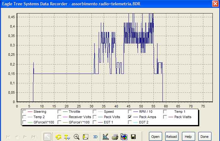

Originalmente inviato da Lorenzoneri
misuro l'assorbimento e ti faccio sapere!
lorenzo
ecco il mio assorbimento dovuto alla ricevente alla telemetria e al servo,
i picchi sono proprio dovuti al massimo assorbimento del servo.
la misura è stata presa con la telemetria che utilizzo.
che resistenza mi consigliate? e come la metto?
lorenzo

Messaggi: 227
ma che fine fanno i miei allegati?
http://www.baronerosso.it/forum/atta...1&d=1142270861
se il mio assorbimento è di 0,3A
passando da 16,8 volt a 5volt devo dissipare 3,5Watt!
mi basta un piccolo dissipatore?
lorenzo
lorenzo
Bhe se guardi il mio primo intervento ... te lo avevo gia consigliato ;-)))
Poi visto che non hai problemi di raffreddamento a LIQUIDO
Comunque se vuoi metti due resistenze da 12ohm in serie da almeno 5W e cosi' dissipi la potensa su queste invece che sul 7805... anche se resto dell'idea di mettere un dissipatore sul 78xx e risolvi alla grande
