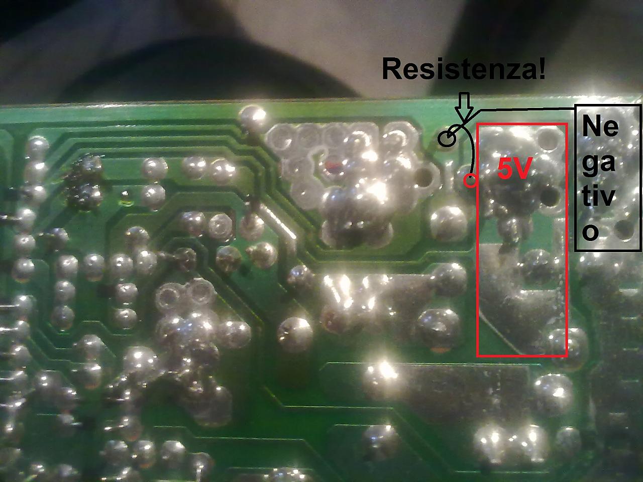

Ho notato anche questa resistenza tra il 5V ed il negativo... potrebbe dare dei problemi?

Ho mooooolte perplessità sull'integrato; comunque, visto che si tratta di levare solo un ponticello, puoi provare, potrebbe anche funzionare
Semmai ripristini tutto.
La resistenza sulla 5V non dice nulla e va bene che resti.

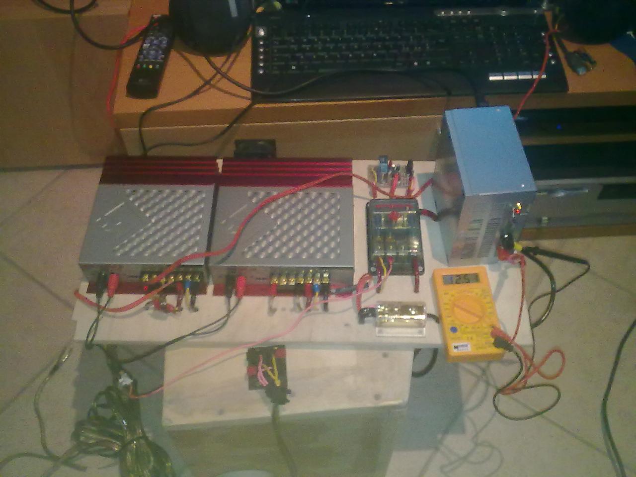

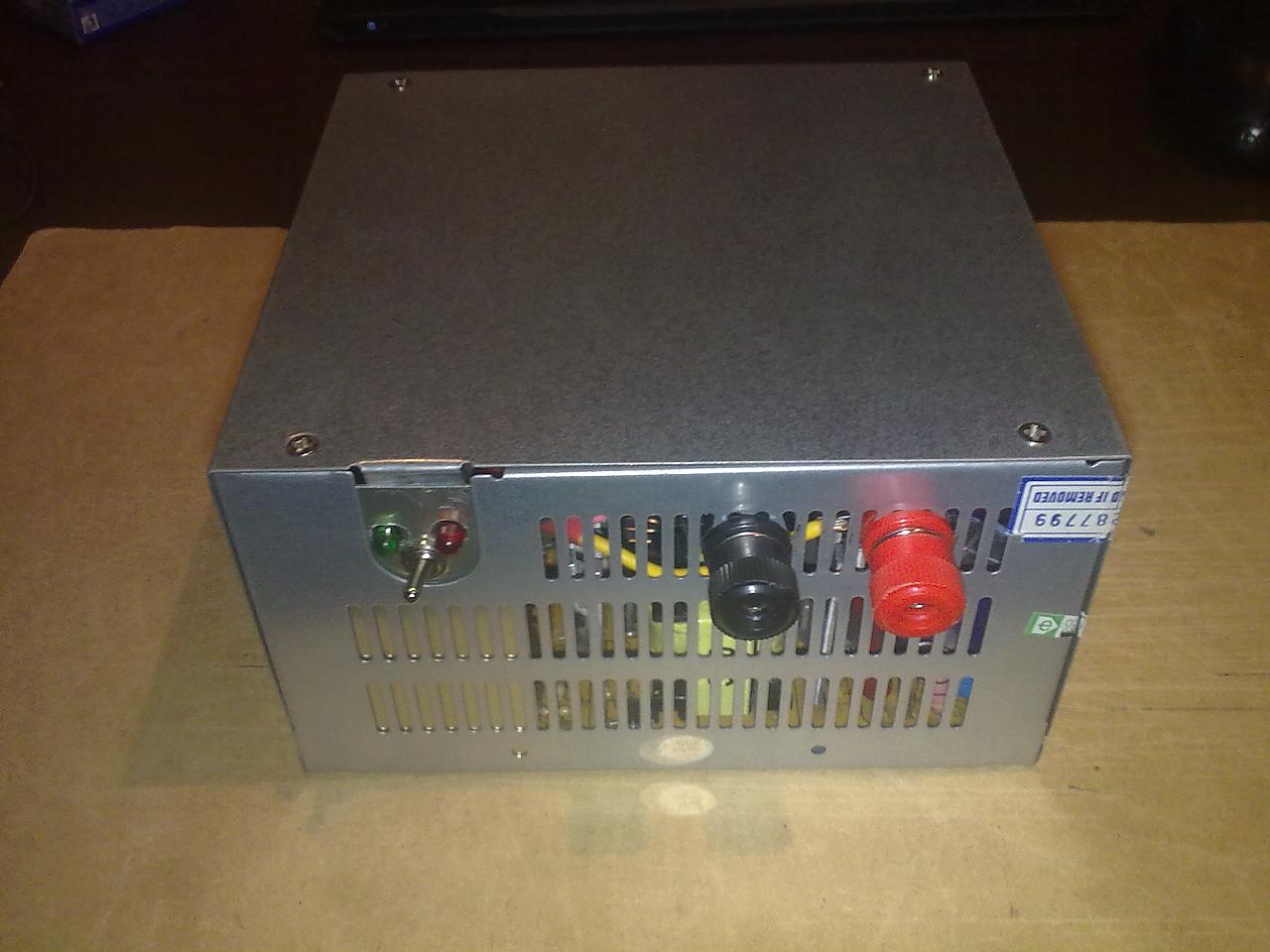

Non so come ringraziarti per questa dritta fantastica, erano mesi che bazzicavo ebay in cerca di un alimentatore da 30A che non mi costasse un braccio.... E tu sei stato la soluzione, e mi sono pure divertito un sacco...
Grazie, grazie, grazie!
Ti posto le foto, prima ho provato con il diodo da 8,2 ma mi andava in protezione appena alzavo un po' il volume (voltaggio 12,87v), poi ho cambiato con quello da 7,5V e magia, tutto regge con una tensione costante di 12,51v!!!!
I miei bambini cantano che è un piacere, il piccolo l'ho solo collegato a 2 midrange ALTEC LANSING e non sforza molto, il grande invece è collegato al subwoofer MACROM 59.00 doppia bobina in pushpull, le bobine sono collegate in parallelo, quindi 2 Ohm e così il bimbo caccia in RMS quasi 240Watt...
Ma il magico ALI non fa una piega!!!!
