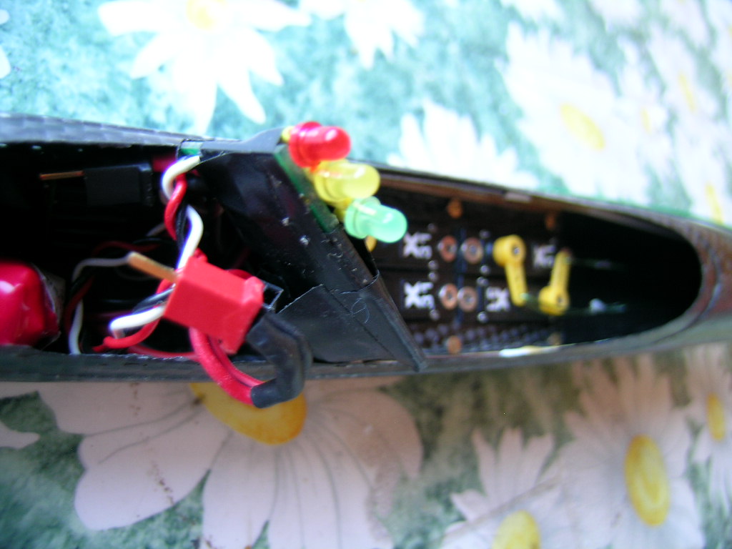

P.S.:i tre led dello spritz...servono a quello che penso io??!?!?!
Ciao Twenty, se pensi ad un trasformatore ..allora pensi bene. Ho provato a mandare il tutto in diretta con 2 LiPo ma ci doveva essere qualcosa che non gli piaceva. Allora ho messo 'sto trasformatorino che mi da' anche lo stato della carica delle LiPo. Nella foto allegata, la modifica di posizione e dimensione dei leds.
Originalmente inviato da folletto Visualizza messaggio
grazie ancora mau,
ma i servi che vedo in fotografia, che marca sono?
Oddio, la marca non me la ricordo. Il modello e' l'X31, praticamente un clone dei D47. E mi funzionano molto bene.
