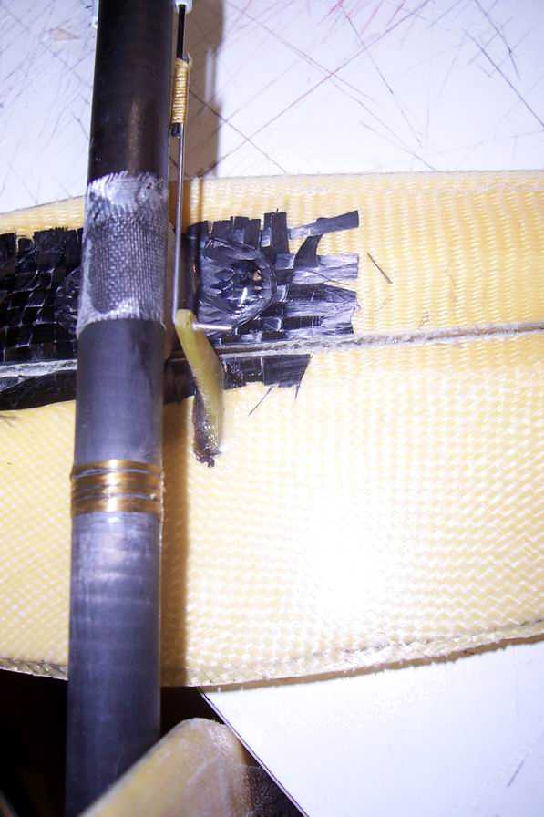

il sistema più usato è fare una normale squadretta sulla parte mobile.
poi si lascia il tondo di carbonio terminare diritto un cm più lungo del necessario, quindi si realizza una L (gamba lunga 3-4cm e piede corto 4-5mm) con acciaio da 0.8 e la si lega (con roving o termoretraibile+ciano ) al tondino in modo che questo si possa piegare di lato e permettere l'aggancio-sgancio sul piede della L
se trovassi una foto sarebbe più chiaro, ma non la trovo...sorry

Originalmente inviato da blinking Visualizza messaggio
Così??
Questo è il sistema che ho usato sui miei due SuperGeeII
