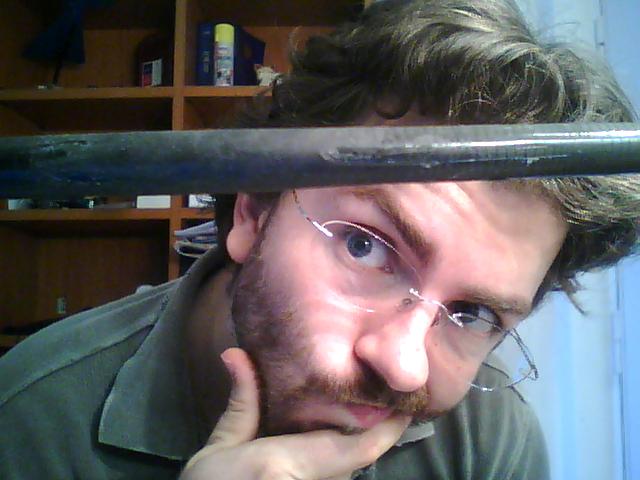

Ciao a tutti!
qualcuno sa dove posso trovare un tubo di coda di ricambio per il mio ICEFIRE II?
Purtroppo è esploso in più parti e non è riparabile

Ciao Enrico
ho ripensato al blackout di ieri e tenderei ad imputarlo al comando che si era infilato nella squadretta prima del che perdessi il controllo (causando un eccessivo assorbimento del servo bloccato e conseguente black out elettrico della ricevente) ....... ti toccherà saldare-incollare una rondellina appena prima della piegatura per evitare il ripetersi del problema.....
auguri per il tubo
Francesco

Ciao Francesco,
io invece riflettendo a freddo ritengo che sia il Fail Safe della radio che, in conseguenza di interferenze, blocca i comandi, come in effetti credo sia successo.
In ogni caso, pro futuro, seguirò il tuo consigli... non si sa mai!

Ciao Enrico,
che rx monti?
la butto li....R.Evo 9 sinterizzata e cellulare in tasca?

che rx monti?
una MZK PROFI PENTA

Quella ricevente è una bomba (sarà stata quella a scoppiare il boom? ) considerate che la usa Simone (e non occorre dire altro..................che lo possino) sul Turbo ha metà antenna nel pod di carbonio eppure và perfettamente io propenderei più per l'impuntamento del servo dell'alettone (anche perchè il modello era abbastanza vicino, circa una 50ina di metri di distanza e molto basso circa 5 metri).
Vediamo se interviene qualche esperto per confermare la mia ipotesi.......
