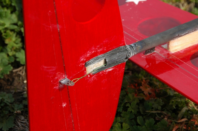

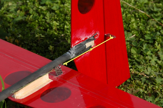

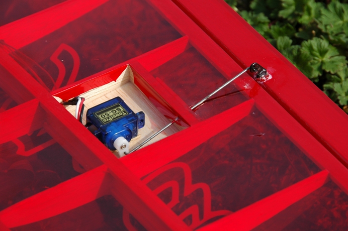

Messaggi: 1.833
Prime foto... I comandi non erano inclusi nel kit, per non aggiungere altro peso in coda ho usato per i piani di quota due cavetti di acciaio trecciato termosaldante, il ritorno viene assicurato dall'elastico, comune a deriva e quota. L'uscita del comando degli alettoni l'ho fatta esterna al pozzetto servo, per poterlo poi richiudere con un pezzo di carta adesiva....che poi ho dimenticato di mettere... ![]() Per poter rivolgere la squadretta del servo verso l'alto ho dovuto spessorare i servi, spazio ce n'è quindi non è un problema. Piuttosto fa pensare l'utilizzo di un profilo cosi spesso, forse ne risentirà la quota raggiungibile in lancio...vedremo quando ci sara la possibilita di lanciarlo forte... Claudio |
