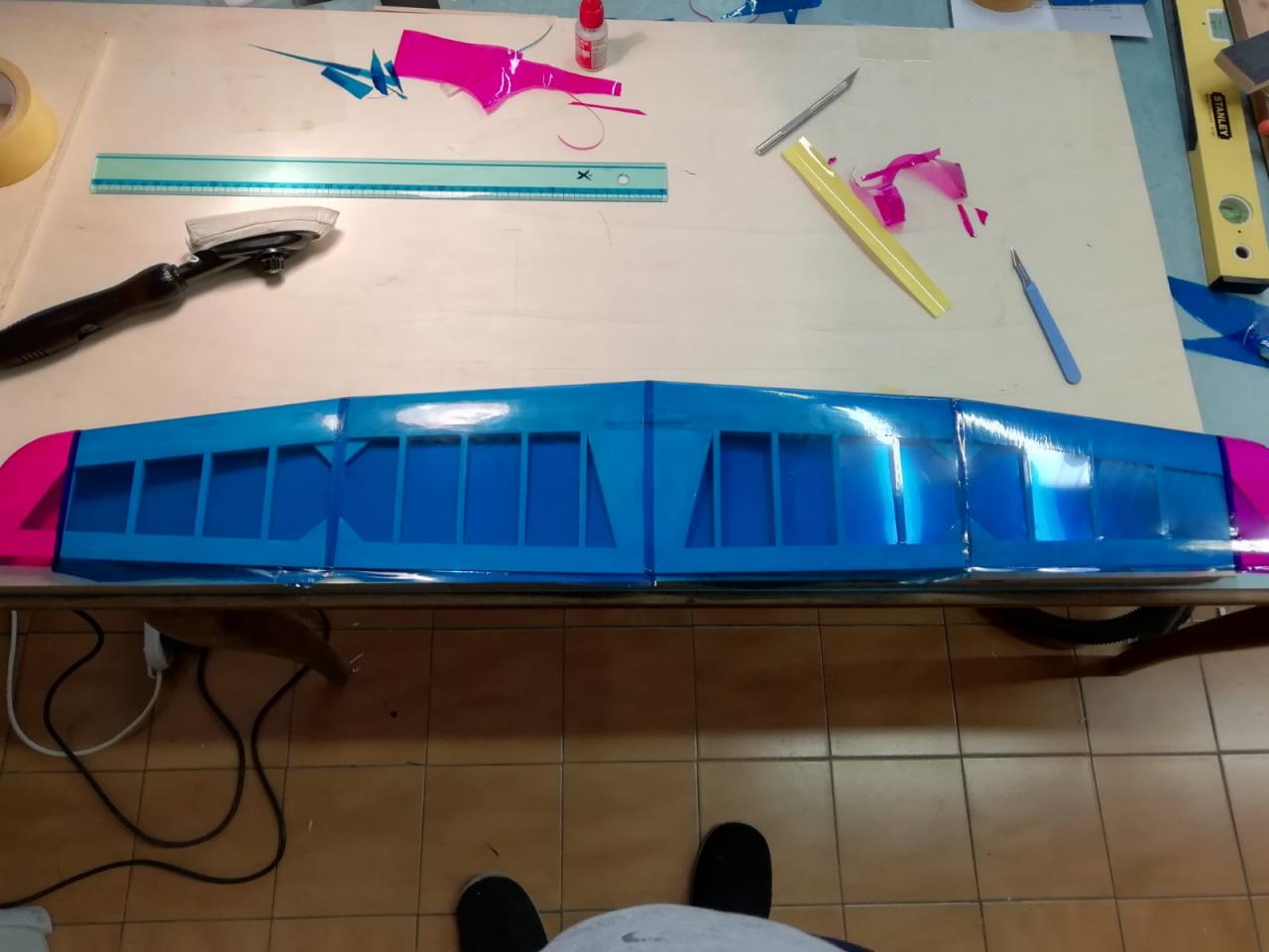

Allego qualche immagine dell'ala del mio mimi che è quasi finito! Il peso dell'ala (versione semisolida) è di 78gr (manca solo il peg di lancio). Il peso è in linea col progetto, tuttavia ho utilizzato oracover normale e non oralight siccome hanno sbagliato a mandarmelo. Peccato perchè con oralight potevo risparmiare circa 9/10 gr. Però se è in linea col progetto deduco che anche il progettista abbia utilizzato oracover normale... ![]() |

molto bello, realizzazione vecchio stile ottimo lavoro.. Una sola cosa e dalla foro non si capisce, mi sembra che abbia poco diedro per un due assi, quanti gradi gli hai dato? Flavio | |

| Mi è venuto il dubbio e ho controllato il diedro. Effettivamente ho sbagliato: ho usato lo spessore da 26mm ma tenendo la semiala abbassata mentre avrei dovuto usarne un altro sempre da 26 dall'altra parte (parlo del centro ala). Il risultato è che ho 6 gradi di diedro anche al centro ala mentre dovrebbero essere 12. Mentre i diedri alle estremità sono corretti. Che faccio? Potrei tagliare a metà e rifare il diedro corretto ma è un lavoraccio... Lascio così o non virerà?
