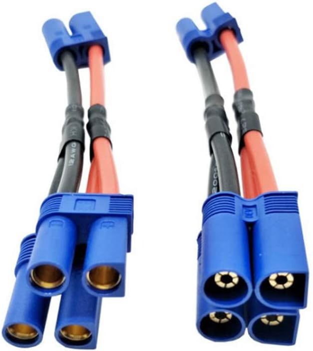

Ciao, in teoria bisognerebbe capire il reale assorbimento degli EDF: gli EC3 li danno per 60A e guardando il regolatore basterebbero, ma io userei gli EC5, sia per un discorso di standardizzazione, sia per portata maggiore ed minore resistenza, sia per doverci saldare due conduttori in parallelo, quindi se il connettore è un pò più grande, sei facilitato.
P.S. il cavo a Y è per la serie, tu se non ho capito male, devi fare il parallelo.....

Un'immagine vale più di mille parole
Quello di sinistra, 1 maschio e due femmine in parallelo
