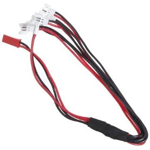

scusate se posto qua ma si tratta dello stesso argomento..
parlando da novizio ho preso un drone per iniziare che utilizza delle lipo 400mah 3.7v con connettore mini losi
volendo ricaricare le batterie con un imax b6 avrei bisogno anche del cavo di bilanciamento che non c'e' essendo 1 cella..
ho visto che esiste questo cavo che ha sia il cavo bilanciamento che potenza
mi chiedevo se fosse quello che puo' servirmi
grazie
Sei off-topic, comunque per caricare una batteria 1S il cavo bilanciamento non serve a niente. Perché non c'è nulla da "bilanciare".

non ho ancora provato perche' il cavetto non e' ancora arrivato ma con l'imax b6ac se non sente anche il cavo bilanciatore non parte la carica..
l'hai letto il manuale??
Solo se usi il programma "Balance": se usi Charge e imposti LiPo 1S va anche senza.
