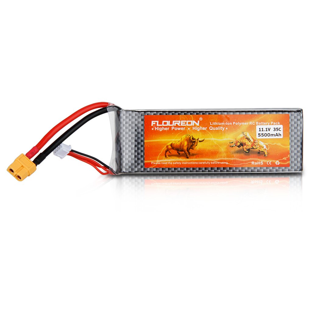

ho dimenticato acceso il caricabatterie in bilanciamento
ciao a tutti, sono nuovo nel forum! mi sono iscritto, perchè vedo che siete esperti in batterie lipo, anche se non sono un modellista. le uso principalmente per alimentare dei piccoli prototipi fatti con arduino.
volevo chiedervi info a riguardo: ho dimenticato una batteria da 5500 mAh, attaccata al caricabatterie, con il programma di bilanciamento... e non potrò staccarla fino a lunedì... quindi 4 gg... è grave?!? la corrente era impostata a 0,4 A, se ricordo bene.
di seguito le foto del caricabatterie e della batteria.
grazie e buona giornata!

Residenza: Pietragrande (CZ)
Messaggi: 654
Non ti preoccupare quando raggiunge la carica il caricabatteria stacca. Comunque la prossima volta non lasciare incustodita la lipo durante la carica

ovviamente scherzo, tuttavia lasciare un cb acceso mentre carica un lipo per 4 giorni può essere rischioso, oltre tutto non capisco che senso abbia caricare a 0,4A una lipo da 5,5Ah
le lipo sarebbe meglio caricarle a 1C (cb permettendo) ovvero alla loro capacita, cariche lente non servono assolutamente a nulla

Al termine del programma di carica e bilanciamento, il cb segnalerà lo "stop" e si fermerà (pur rimanendo acceso). Quindi, per lui, nessun problema.
Piuttosto, sarà la batteria poterne risentire, in quanto non è mai buona cosa lasciarne i connettori attaccati.
