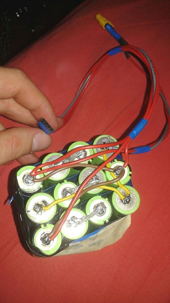

Allora io i cavi per il bilanciamento li avrei messi ma penso non siano corretti,chiedo se qualcuno sa come poterli mettere,anche con uno schema.
Se riesco posto le foto

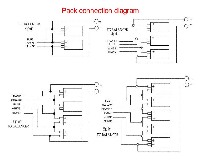

Ciao, il connettore di bilanciamento visto da dietro (dalla parte dove entrano i fili, con le guide antiinversione verso l'alto) ha il + a sinistra, il - a destra ed i tre intermedi sono i comuni dei 4 elementi in ordine dal + verso il meno +, -+, -+, -+, -. Qui sul Barone trovi lo schema, ora non l'ho sottomano.......

Ecco uno schemino......http://www.baronerosso.it/forum/atta...hema-batt2.jpg
E' difficile seguire i conduttori dalla foto, ma mi sembra che i collegamenti siano sbagliati......

Quindi se ho capito dovrei mettere un cavo per ogni batteria che ho nell'intero pacco?
(Se è così devo avere troppi fili per il bilanciamento contando sono 12)
O sennò ogni serie da 4 la conto come un unica batteria ma così non sono certo bilanci bene

Ciao, i pacchi batterie che ho visto io, hanno in parallelo ogni singolo elemento, non solo il + ed il - della serie; quindi quando bilanci il pacco batterie, bilanci ogni singolo elemento, cioè porti ogni elemento della 4S (composto nel tuo caso da tre elementi in parallelo) a 4,2V di tensione a fine carica.
In alternativa fai tre pacchi distinti, poi li metti in parallelo, ma esternamente al pacco stesso, così ogni volta che li carichi li puoi bilanciare singolarmente.

tralasciando le stagnature che dalla foto sembra facciano abbastanza schifo (ma la foto non chiarisce bene) dalla foto sembrano sbagliati anche i collegamenti ...

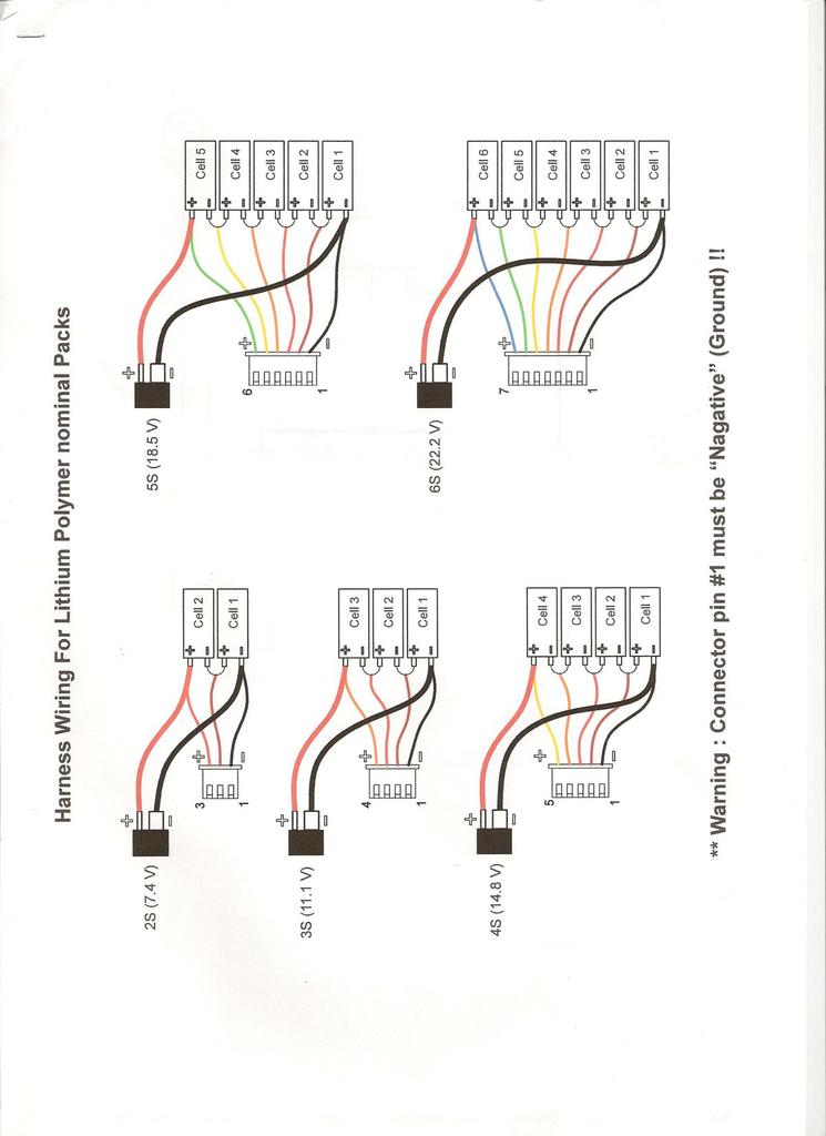

ti ho fatto uno schemino alla buona, ma dovrebbe essere comprensibile... se hai dubbi chiedi pure
ps: occhio anche alla sezione de fili... almeno per quanto riguarda il connettore di potenza.. per i connettori di bilanciamento vanno bene sezioni piccole
