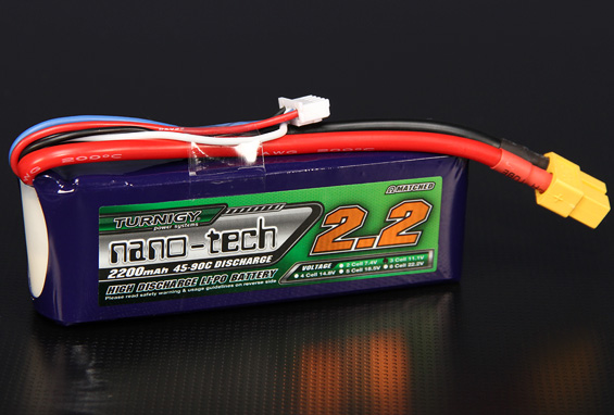

Ho trovato questa che ne pensi? Per più autonomia la potrei prendere più potente di mah...
Turnigy nano-tech 2200mah 3S 45~90C Lipo Pack
Per favore chi mi consiglia una batteria adatta al mio drone?-n2200-3s-45-1-.jpg
altaquota89 non è collegato   Rispondi citando
Vecchio 18 settembre 15, 13:16   #7 (permalink)  Top
Data registr.: 14-06-2006
Messaggi: 11.751
Originalmente inviato da altaquota89 Visualizza messaggio
ok grazie, più o meno quanto tempo ci volo !!
Forse non ci si capisce...il consumo della batteria e quindi la durata del volo dipenda da diversi fattori: peso del quad, che nn sappiamo, eliche montate, che nn sappiamo, 3s o 4s, che non sappiamo...
C'è una sezione dedicata ai Quad....forse potresti farti dare qualche dritta e anche qualche chiarimento sulle nozioni di base....
