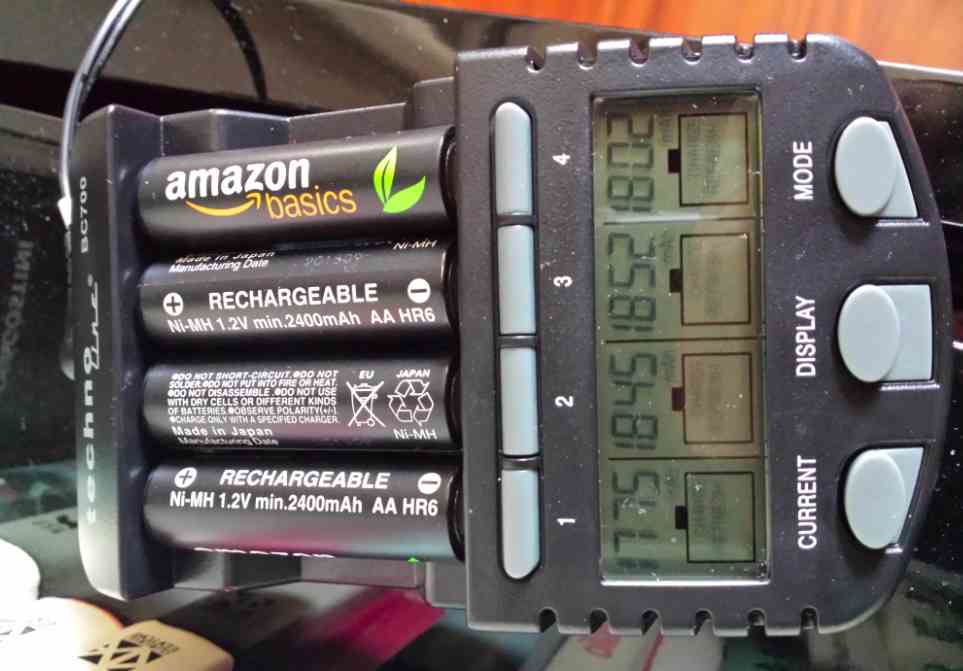

allego foto

Ho acquistato un caricatore Technoline BC 700 per le batterie (Amazon basic da 2500 mAh) del radio comando.
Ho impostato la funzione charge/refresch. Sono passate oltre 16 ore e la carica è ferma a circa 1800 mAh. Le batterie sono nuove. E' normale?
Prima cosa la funzione refesh non carica le batterie, ma le cicla con una serie di cariche e scariche per ripristinarle se guaste... Probabilmente sei ancora al primo ciclo e quindi direi di si. Quel numero aumenterà progressivamente con i successivi cicli.
Questa funzione, soprattutto se hai lasciato la corrente minima (quella di default) può impiegare anche 2/3 giorni!!
Prossimamente imposta solamente la funzione discharge per caricare i tuoi accumulatore ;)
Quando la carica finisce appare la scritta full e non null ;D
P.S. Dai una letta alle istruzioni

Originalmente inviato da capitanharlock Visualizza messaggio
La fnzione "DIScharge" per caricare?
Forse intendevi la funzione "CHARGE"?
Con la "Discharge" prima scarica completamente le batterie e poi in automatico passa al programma "Charge" per la ricarica.
