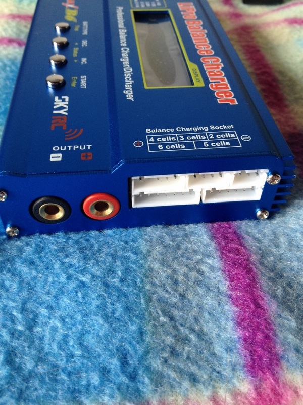

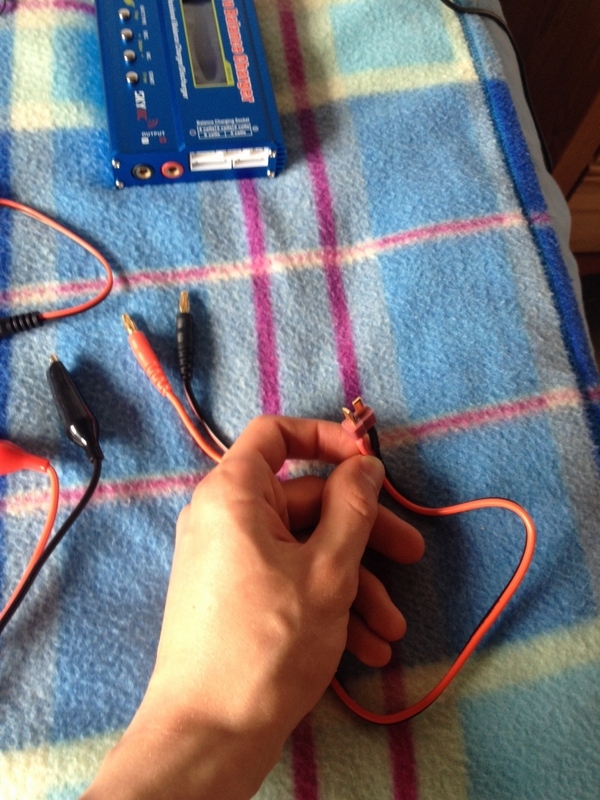

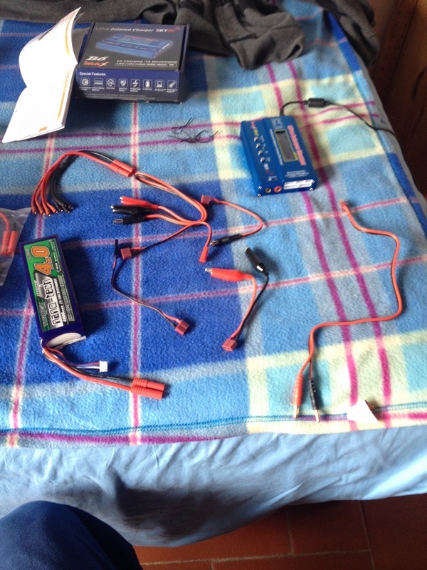

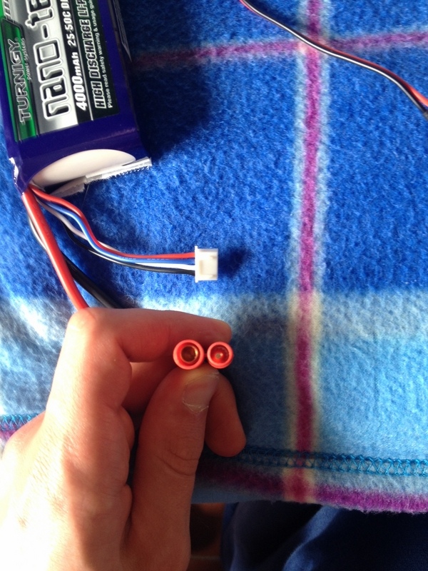

Ciao a tutti , ho completato l'assemblaggio del mio quadricottero, ma adesso mi trovo ad avere tre problemi:
1: Ho difficoltà a connettere la mia turnigy nanotech 4amp con connettore banana f/m, al carica lipo imax b6 , riesco solo a connettere il connettore jst per le celle , ma non quello a banana. Posto alcune foto mi potete aiutare?
