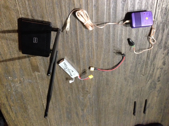

Avrei bisogno di un consiglio.
Ho acquistato un Range Extender della D-Link per aumentare il raggio del Wifi per l'FPV del Phantom FC40. La configurazione funziona.
Ora il mio problema è l'alimentazione del range extender wifi, vorrei alimentarlo con una batteria, ma il problema è che l'extender funziona a 5V mentre ad esempio le batterie lipo del phantom sono a 11.1V.
Avete dei suggerimenti? Lipo con voltaggi così bassi sembra non ce ne siano.
Grazie dei consigli!

Sono riuscito a risolvere il problema in maniera semplice, comoda, non dispendiosa e definitiva!
Ho autocostruito un cavetto per collegare la batteria del phantom originale da 2200mah al wifi extended della D-link. Non potendoli collegare direttamente ho interposto tra di loro un trasformatore da auto debitamente modificato che converte da 12V ai 5V necessari.
Ho finito il lavoro sostituendo le 2 antennine originali del range extended con 2 antenne ad alto guadagno da 9dBi!
Funziona tutto perfettamente!

bastava un bec esterno oppure utilizzare il bec di un esc in disuso

Fa la stessa funzione del trasformatore alla fine
certo che si
