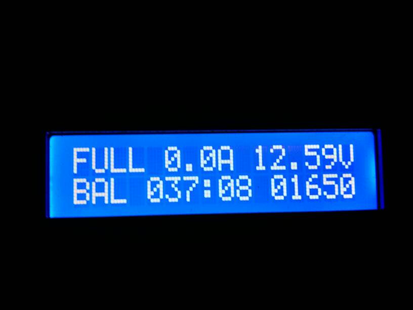

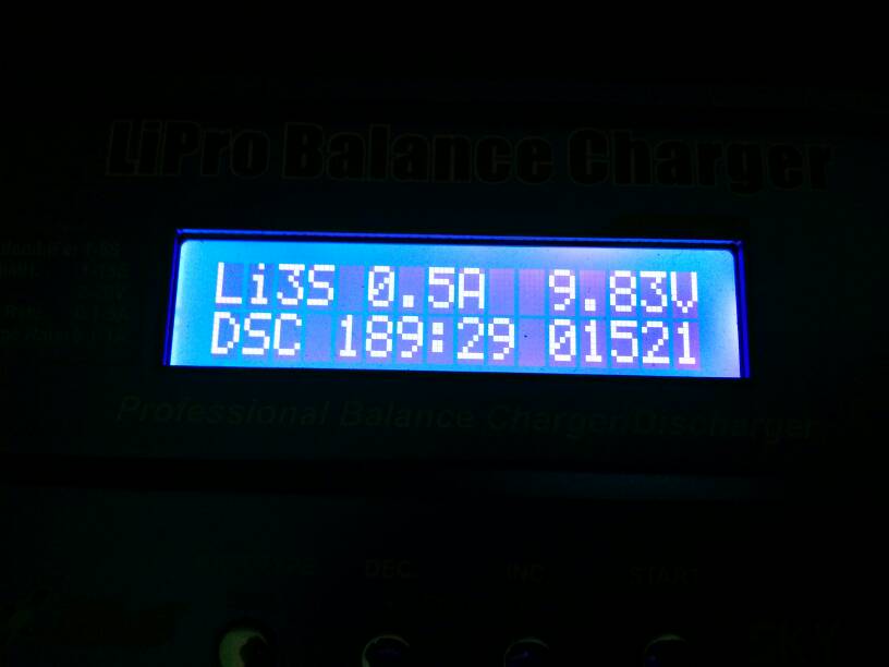

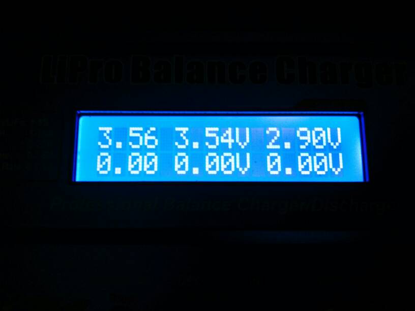

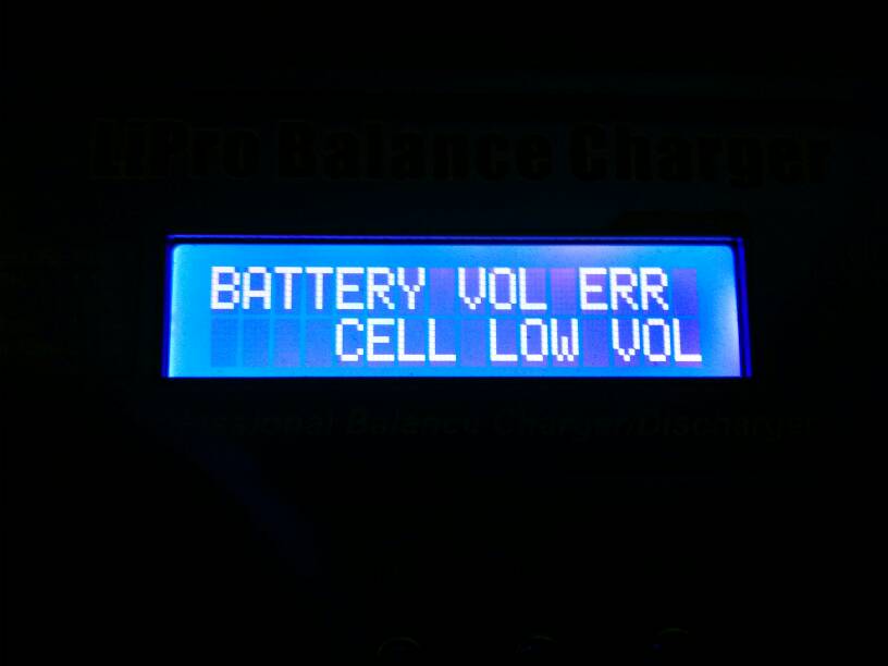

Ciao a tutti, ho acquistato 4 batterie come quelle in oggetto presso un negozio online. Dopo che mi è venuto il dubbio vista la scarsa durata di volo del mio dji phantom con queste batterie (8 minuti) e la sua originale (13 minuti, 2200 mAh 20C), e dopo aver visto che aveva la stessa durata di volo utilizzando delle sieg Power da 1300 mAh, mi sono messo a verificare bene con il caricatore IMAX B6 la corrente che veniva introdotta nella batteria e mi son reso conto che dopo circa 1600 mAh risultava carica, ecco la foto: ![]() Mi son detto allora che forse il meccanismo di protezione della tensione del drone avesse dato come scarica la batteria quando ancora aveva capacità. Allora con la batteria completamente carica ho proceduto a fare un ciclo di scarica da parte del caricatore. Il risultato finale è quello che vedete nelle foto a seguire: ![]() ![]() ![]() ![]() Sto sbagliando io qualcosa oppure queste batterie hanno una cella andata? Le ho comprate pochi giorni fa, grazie dell'aiuto mi serve davvero. Scusate se mi sono allungato molto Inviato dal mio Nexus 7 con Tapatalk 2 |

prova a bilanciare la batteria e se non rimedi, butta la batteria

Ho bilanciato ma poi se provo a riscaricare una scende per i fatti suoi, lo fanno tutte e 4, sono nuove....pensi che possa essere difettosa? Sto provando a fare un ciclo di scarica alla sua originale che son sicuro funzioni, vediamo se anche lì una cella scende di più :-( Inviato dal mio Nexus 7 con Tapatalk 2 |
