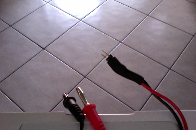

basta una strip e ti fai un cavetto come questo

Originalmente inviato da klamath Visualizza messaggio
Allegato 208122
Sei sicuro che un connettore a strip piccolino come quello sia in grado di trasportare la potenza? Un connettore un pò più "robusto" non dovrebbe costare molto.

scusa ma devi bilanciare 1 cella no? mica puoi usare correnti elevate, di per se già i fili del bilanciatore sulla batteria sono piccoli così come il connettore di bilanciamento, il mio cavetto è più che sufficiente!

Originalmente inviato da SoldatoSemplice Visualizza messaggio
Premesso che 1 mm2 di rame porta tranquillamente 8A continui e 16 di picco, come ce lo infili un attacco più grande nel connettore del bilanciamento ?? Con la vaselina ???
Anche ammesso di riuscire a metterci un connettore più grande il limite diventa il cavo del bilanciamento di sezione sicuramente minore del rame della strip...
Un cavetto come quello in foto basta e avanza...

Fai un cavetto come quello indicato da klamath, lo infili nel connettore del bilanciamento relativo alla cella stracarica e ci accendi una lampadina, ci fai girare un motore a spazzole, finchè la cella non si scarica...
