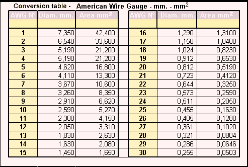

Le sigle AWG 12,14 ecc.. a cosa corrispondono?

Originalmente inviato da Triton Visualizza messaggio
C'era un topic dove si parlava di AWG e spessore in mm, ma non ricordo il titolo.
150A di picco spero o di continuo?é un'auto? quante celle usi?
con 100 A io me la sono cavata con questi 10AWG http://www.hobbycity.com/hobbycity/store/uh_viewItem.asp?idProduct=6277&Product_Name=Silico n_Wire_10AWG_Super_Soft__(1mtr)_<b>RED</b>
e questi connettori Hobbycity Online R/C Hobby Store : Polymax 5.5mm Gold Connectors 10 pairs (20pc) $11.73)
se tu assorbi 150A continui potresti semplicemente optare per quattro cavi messi in parallelo(2+2) uniti a questi connettori, credo reggano anche 200A, sono da 8mm

Si,i 150 ampere sono di picco devo alimentare un ESC MambaMonster con Lipo 5S da 150A di picco.
Come connettori uso dei 6,5mm
AWG10 che dimensioni ha in mm?

Mi hanno detto che la sezione corrisponde al diametro dei fili interni moltiplicato il loro numero, quindi se vai a misurarli tu, ad occhio avrai una sezione maggiore.
Io sul mamba con motore 7700 ricordo che all'epoca avevo i 12 AWG, su un aereo dove stavo a 100 A continui 10 AWG.
trovato la tabella
http://www.baronerosso.it/forum/atta...mm-tabella.gif
Ultima modifica di HYCRYPOTES : 28 febbraio 09 alle ore 11:10

Allora, la Castle Creation nel suo Kit cavi siliconici usa il 10AWG
Puoi vederlo tu da questa foto.

confermo la misura AWG10,in effetti bastava guardare i cavi dell'esc
Grazie per la tabella,puo' tornare sempre comoda,adesso mi metto alla ricerca dei cavi sperando di trovarli anche di colori diversi.
