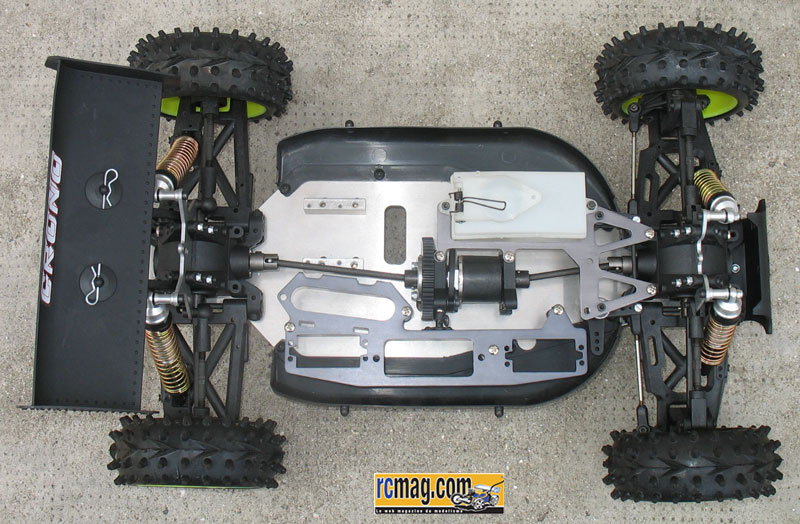

Sembra anche a me una svm crono, radiosistemi

prova a vedere se è questa?

e potrebbe essere fatto così, filettato...

probabilmente e' una crono Sport
il differenziale centrale ha due freni due supporti
la piastra radio e' in metallo(rispetto ad altri modelli più economici)
come dicono qui:
