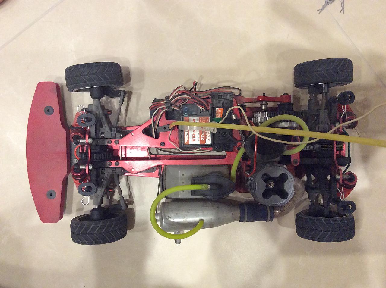

Ciao ragazzi questa è la foto del mio corpo macchina e motore, mi date conferma sui modelli di cinghia da ordinare e magari anche un sito per acquisto on line affidabile e fornito.grazie ancora

Originalmente inviato da pakito77_38 Visualizza messaggio
Indubbiamente è una thunder tiger ts4n...anche se non l'ho mai vista di quel colore
allora dunque ti manca la cinghia corta centrale e quella lunga anteriore
