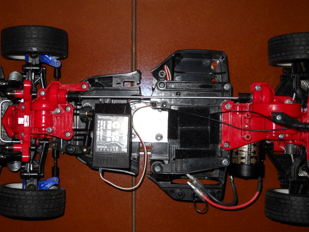

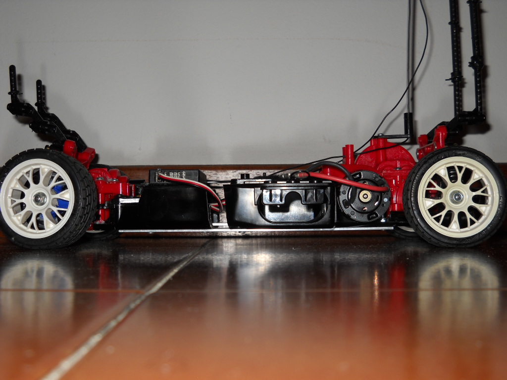

Mi spiego meglio. Ho un Ta02 stretchato, cioè allungato ne più ne meno di come si fa per realizzare le limousine o i carri funebri. Ho realizzato un cardanico alla buona con una stampella usa e getta di quelle che ti danno in lavanderia.
Fa c4g4r3.
Quando dai gas, vibra e rumoreggia in modo inaccettabile. Pesavo che se questo pezzo in alluminio fosse stato un semplice tubo averi potuto prendere il kit, usare le parti e realizzare il tubo partendo da un tondino di alluminio di quelli che si trovano ovunque, dovevo solo tagliarlo. In tal modo avrei avuto in cardanico preciso al millimetro che non vibrasse, non disperdesse energia e facesse anche una certa figura.
Questo nella mia fantasia...
Qualche idea?

Come lo hai realizzato il telaio più lungo ?
Tieni presente che se hai utilizzato una piastra avrai il gruppo del retrotreno più alto di quello dell'avantreno , non essendo più in asse l'albero centrale vibra

Ciao! Allora, il telaio è allungato con una piastra che sta sotto i 2 segmenti, quindi strutturalmente la macchina è la stessa di prima, solo il raggio di sterzata è più grande.
Avevo in mente di fare quello col tondino ma come faccio dal momento che i lati sono costituiti da due semisfere? e come funziona il bloccaggio? Vorrei proprio sistemarlo in quel modo ma non so come fare...

metteresti una foto ?
sono curioso , io ne ho una col telaio fatto in casa ma non è stata allungata

Originalmente inviato da pappa Visualizza messaggio
Le vedi?
E se ci facessi uno scaler?
