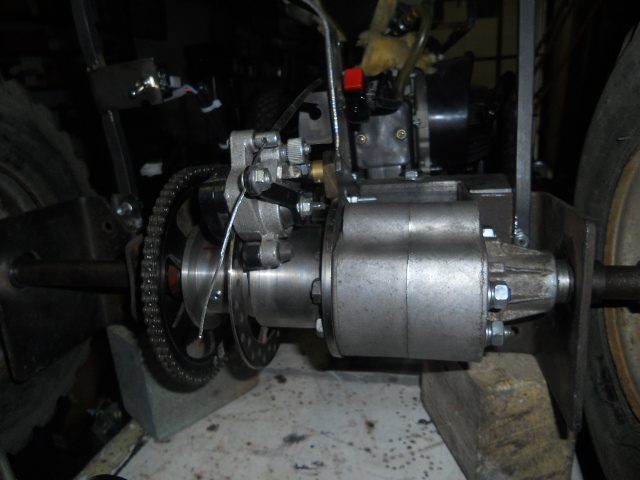

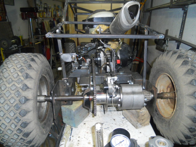

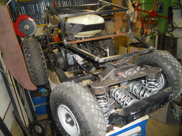

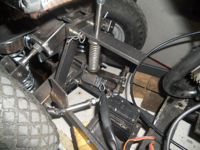

ecco le foto
automodello autocostruito-dscn2601.jpg   automodello autocostruito-dscn2602.jpg   automodello autocostruito-dscn2603.jpg   automodello autocostruito-dscn2604.jpg
enzino81 non è collegato   Rispondi citando
Vecchio 15 settembre 13, 14:04   #18 (permalink)  Top
Data registr.: 08-09-2013
Residenza: rescaldina
Messaggi: 13
manca ancora un po di lavoro,cmq a livello meccanico funziona correttamente,la carena la farò alla fine ora devo risolvere il problema con i servi. ieri ho bruciato un componente della ricevente quindi mi sa che aora comprerò un telecomando nuovo con una nuova ricevente...

Domanda: i telecomandi sono compatibili con tutti i servocomandi?
Vecchio 16 settembre 13, 10:14   #20 (permalink)  Top
Data registr.: 10-02-2005
Residenza: Bologna
Messaggi: 3.673
Immagini: 2
Originalmente inviato da enzino81 Visualizza messaggio
Devi verificare la giusta posizione dei 3 contatti, positivo - negativo - segnale, alcuni grossi servi funzionano a 7,2 volt mentre le riceventi credo non debbano superare i 6 volt.
PS ma quanto pesa quel modello?.
