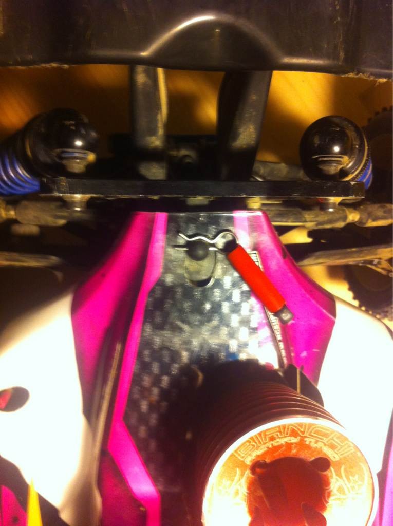

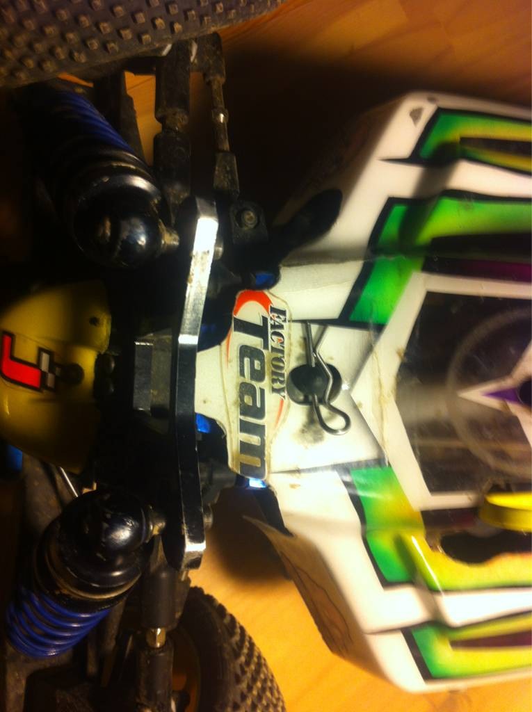

Quello che dicevo prima riguardo le carene da buggy è questo lavoro in foto, è una piccolezza ma ti salva la carena
Help per lavorazione vetroresina-imageuploadedbytapatalk1351530423.257736.jpg
Help per lavorazione vetroresina-imageuploadedbytapatalk1351530465.686817.jpg
Più ovviamente i dovuti ritocchi dove puoi toccare piastre, leveraggi o altro.. Questa cosa ovviamente la verifichi solo dopo averne rotta una come dice Pappa altrimenti é difficile che capisci dove può rompersi e contro cosa puó sbattere
