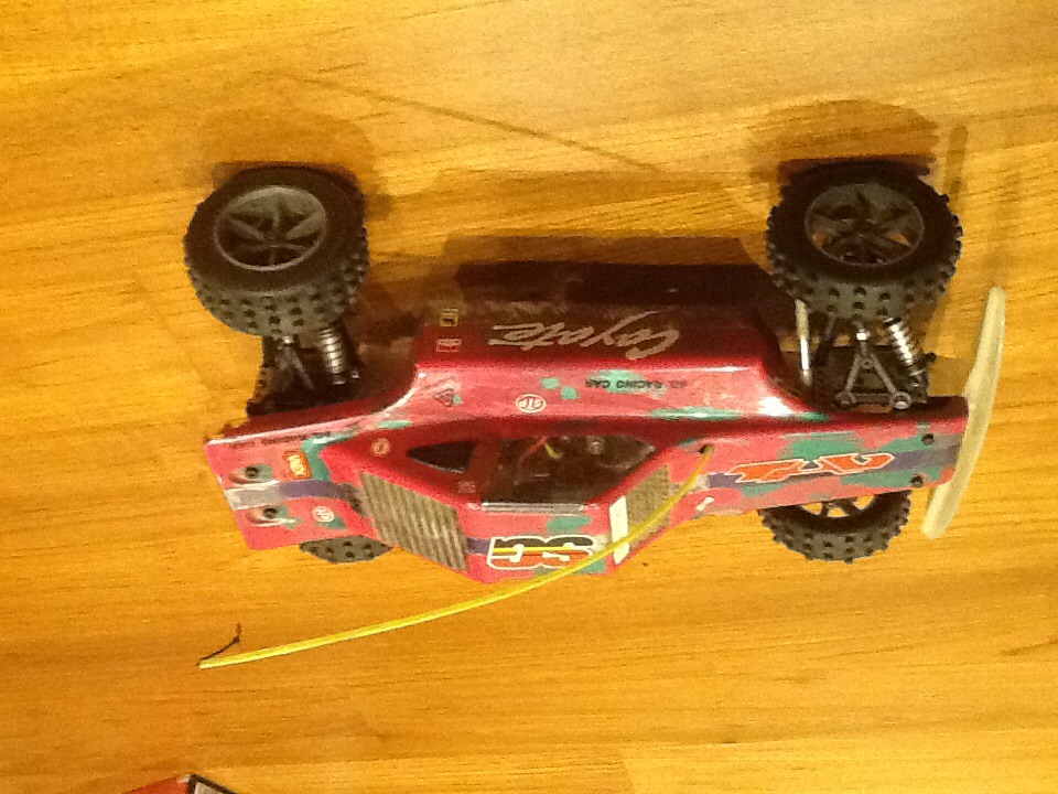

Sicuro che fosse SG ? Puoi mettere una foto ?

Sicuro allego foto

Infatti era prodotto dalla TAG, gli adesivi SG sono "abusivi". All'epoca era un modello competitivo capace di ottimi risultati (il quattro ruote motrici).
Forse la Mantua Model potrebbe avere qualcosa .
