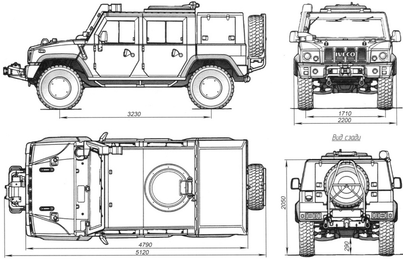

Dunque, grazie ai vostri consigli, mi sono schiarito e complicato un po' le idee riguardo al mio progetto di realizzare un Iveco LMV Lince su base scaler e le ho riunite in questo topic.
Partiamo dall'inizio facendo riferimento ad un piano di costruzione.

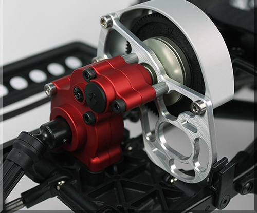

Modificherei quindi la trasmissione inserendo due alberi motori da congiungere ad un nuovo motore da posizionarsi in posizione centrale. Potrebbe andar bene qualcosa tipo questo:

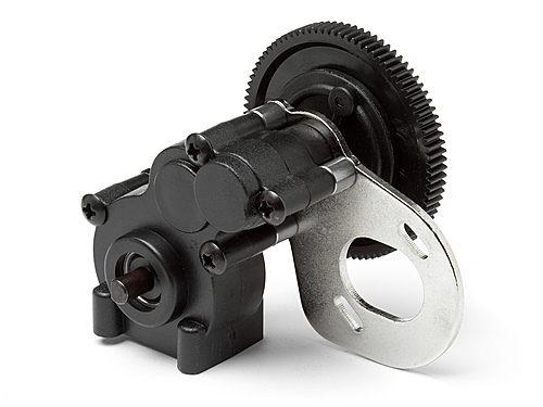

In alternativa, con 15 Euro si può usare il blocco centrale HSP Pangolin
