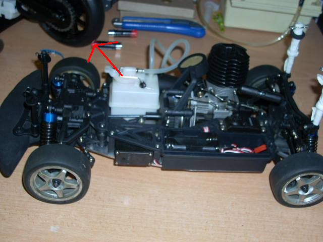

Salve. Tempo fa ho acquistato un auto on road usata e quando non lavoro sui miei aereoplani , ( io arrivo dalla sezione dedicata al volo) mi diverto a curiosare su questo modello. Per quanto riguarda l'assemblaggio della meccanica, ho potuto riscontrare che ci sono molti punti in comune con gli elicotteri. Tanti piccoli particolari da assemblare con viti , il motore con campana frizione e ingranaggi da accoppiare con quelli della trasmissione, immagino con la stessa tecnica della striscetta di carta.
In oltre molto divertenti sono la registrazione della campanatura e della convergenza, ammortizzatori da configurare al meglio ecc. a proposito, qualche suggerimento lo avevo già avuto qualche settimana fa sempre dal forum.
Ora, ammesso che il motore si avvii , penso di avere eseguito un opera che almeno mi permetterà di eseguire una prima prova. I Differenziali lavorano bene e non sforzano più, grazie alla registrazione dei braccetti della campanatura.
Solo ho un paio di dubbi da togliermi, che vorrei sottoporvi.
Uno dei due cardani posteriori è più corto dell'altro (provoca circa un paio di mm di gioco in più rispetto all'altro, anche se la cosa pare non comportare problemi a macchina praticamente ferma. La trazione c'è ..
Il secondo quesito riguarda gli ammortizzatori.
Dopo averli smontati e cercato di rendere i pistoni più scorrevoli limando le imperfezioni con cura , alla fine ho riscontrato che due sembrano essere leggermente più mosci degli altri due.
Secondo voi , in relazione al fatto che il freno è posizionato nella trasmissione e non sulle ruote come nelle auto vere, dove è meglio mettere gli ammortizzatori più reattivi e dove quelli meno reattivi, se davanti o dietro intendo....
In oltre, ho dovuto eseguire un lavoro sulla campana della frizione.
I denti della seconda velocità erano un poco rovinati, forse a causa di un sassolino o qualcosa che comunque è finito accidentalmente sugli ingranaggi del cambio.
Ho smontato e ridato il profilo ideale ad ogni singolo dentino e gli accoppiamenti sembrano ora essere scorrevoli.
Solo che mi viene il dubbio che non si siano indeboliti troppo.
La curiosità è capire se per un uso moderato, potrebbe andare bene oppure mi conviene cercare delle parti di ricambio.
Prima di tutto però c'è da vedere se il motore è operativo...
NOn riesco postare la foto da facebook.. è possibile?
Grazie per i suggerimenti.

Ecco le foto. Inserisco i link.
https://scontent-b-fra.xx.fbcdn.net/...3b&oe=55609CAE
https://fbcdn-sphotos-d-a.akamaihd.n...2fdca76ac3ee7a
Ho anche un piccolo problema credo ai cuscinetti delle ruote, che svergolano ma solo leggermente. Siccome questi cuscinetti supportano un altro tipo di sforzo rispetto a quelli ad esempio del motore, non saprei per il momento.
E' possibile usare l'auto con un cuscinetto non proprio impeccabile?
Grazie

quasi maniacale direi
per quanto riguarda la mia piccola esperienza ti dico:
- su off, anche se ci sono dei piccoli giochi... non trovi grandi differenze, sopratutto a livello amatoriale.
Se stiamo parlando di tempi sul giro... si forse qualcosa peggiora la situazione di qualche decimo... (a parità di pilota si intende)
sul mio vecchio emaxx ho usato i cuscinetti fino a quando non si sono polverizzati (non sto scherzando)
- ammortizzatori
qui ci sarebbe un mondo e c'è tanta gente più qualificata di me.
Chiaramente dipende tutto dall'uso che devi fare del modello, io tendenzialmente sui monster/truggy che ho avuto, ho sempre utilizzato l'olio stock o leggermente più denso.
Però, in sostanza, tutti gli ammo uguali e cambiando a seconda delle situazioni il precarico della molla.
- cambio
stiamo parlando di ingranaggi in plastica o in metallo?
Se in plastica, una volta rifatto l'accoppiamento io li utilizzerei finchè non muoiono. però già sapendo che stanno per morire, io anticiperei la spesa e aspettando la morte definitiva.

Grazie santorello.
Tu prova a non essere maniacale con i cuscinetti di un elicottero, poi me lo dici.
La mia preoccupazione maggiore è il cambio.
Gli ammortizzatori ed i cuscinetti per l'uso che ne farò io, non saranno un problema, al limite se qualcosa non va me ne accorgerò sicuramente prima di fare grossi danni.
Per quanto riguarda il cambio non posso prevedere cosa succederà.
La campana della frizione ovviamente è in alluminio come gli ingranaggi che sembrano i più danneggiati
Quelli della trasmissione sono in plastica i meno danneggiati.
Secondo voi è possibile sbiellare in quelle condizioni, oppure non mi devo preoccupare del motore ma solo del cambio?

sicuramente è un rischio avere il cambio logorato.
però avendo delle parti in plastica, male che vada si lisciano quegli ingranaggi
a questo punto cambia solo gli ingranaggi in alluminio, almeno io farei così.
Male che vada, le corone in plastica si spanano e amen.
sinceramente non mi è mai capitato di sbiellare per problemi al cambio (mi è capitato due volte)
però è anche vero che gli ingranaggi una volta erano in zama, e l'altra in plastica... quindi in sostanza non saprei dirti con quelli in alluminio
se ti senti più sicuro, cambiali!

Grazie per il suggerimento, la campana della frizione è di un metallo che io posso avere scambiato per alluminio, non so dire di preciso, pare alluminio.
Ma dove la trovo la campana nuova? Dove posso acquistare parti per quest'auto?
Nel caso decidessi di sistemarla nell'eventualità di rivenderla, dovrei presentarla per lo meno in ordine................... grazie mille.

vedendola dalla foto il modello pare un clone cinese di una kyosho fazer...forse le corone di trasmissione di ricambio si adattano anche alla tua
