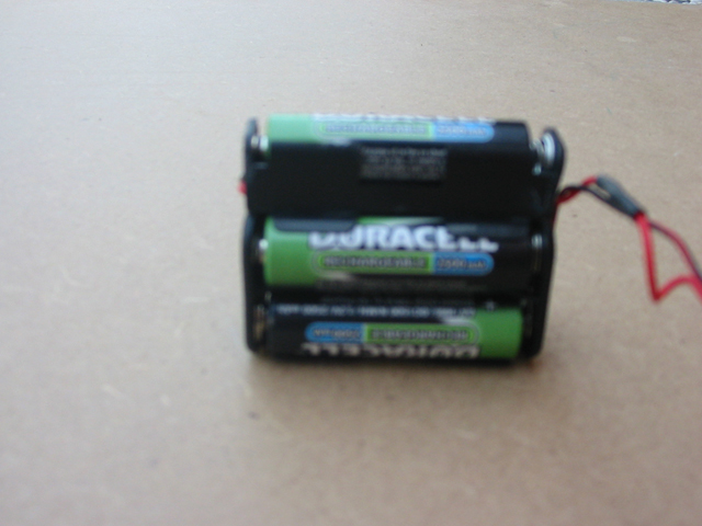

Prendendo spunto dal tuo suggerimento sono riuscito a modificare la scatola per fare in modo che possa ospitare 5 batterie di tipo AA.
Dopo aver tagliato il coperchio ho incollato sulla parte superiore una scatola di plastica trasparente ricavata dalla confezione di una gomma da cancellare.
In seguito l'ho poi verniciata all'interno di nero, così come si fa per le carrozzerie delle auto rc.
Infine ho incollato e collegato il quinto modulo porta batteria sul pacco originale.
Il risultato lo si può vedere dalle foto.
Spero possa essere utile anche ad altri....

Le pile sono delle Duracell da 2500mah e ti posso dire che ieri ho girato tutto il pomeriggio e le batterie erano ancora cariche.
