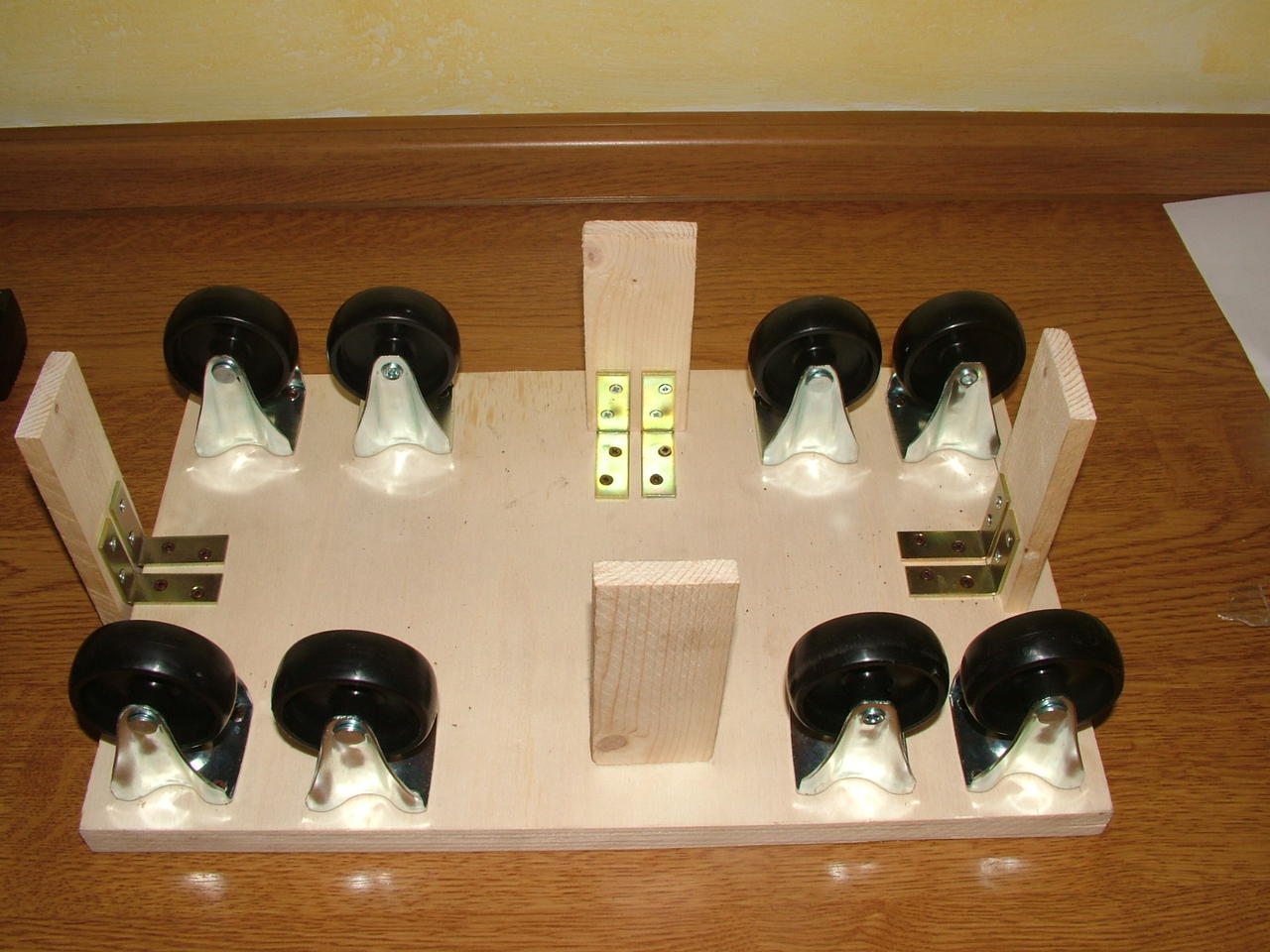

Ho costruito un banco a rulli!!!
Ciao ragazzi l'altro giorno mi e venuto l'idea per fare regolazioni sul modello,magari il rodaggio dando un carico alle ruote come se l'auto stesse a terra ma a ruote alzate così mi e venuta quest'idea!
Instruzioni
Da costruire e facile prendete una tavola di legno abbastanza pesante delle dimensioni circa della macchina--------------------------------------------------prezzo 1€
comprate 8 ruote con attacco fisso e non girevole---------------------prezzo 8€
Infine le adeguate viti ,8 cerniere e un listello di legno che sevira a tenere la macchina ben ferma ai rulli...--------------------------------------------------------prezzo 4€
TOTALE 12€
Vantaggi: già citati su!
svantaggi: al momento del cambio marcia l'auto traballa per 1 secondo perche non riceve trazione ma i listelli provvedono a sorreggerla :-)
mi sembra ottimo visto l'utilita e la funzionalità
GUARDATE! e commentate

bella idea, qualc'uno precedentemente ci aveva gia pensato pero ci voleva montare anche contagiri e tutte le robe che hanno sui banchi veri di prova auto
comunque compliments

ciao, scusa se mi permetto ma lo scopo quale sarebbe?
Per realizzare un banco prova a rulli dovresti avere i rulli lunghi quanto la distanza dx sx (da ruota a ruota) e un rullo per le ruote anteriori ed uno per le posteriori, poi gli stessi dovrebbero essere sincroni, cioè collegati da un sistema di trasmissione, cinghia o catena.
Poi per avere dei dati dovresti avere un sistema di rilevamento della variazione della velocità dei rulli riferito al tempo..... in pratica per realizzare un mini banco prova inerziale servono un pò più di 12 euri.
Ti dico ciò in quanto circa 3 anni orsono mi ero imbarcato in tale operazione, ma poi per motivi legati ai costi della sola acquisizione dati mi sono dovuto arrendere, in pratica servivano circa 1.300 euro solo per l'hardware elettronico, ovviamente mi riferisco a sistemi pensati per collaudare realmente i motori ed i veicoli, con acquisizione dati meteo, temperature e ovviamente le grandezze dei test relativi al motore/veicolo.
Aggiungi un minimo di meccanica, rulli (in C40 pieni) cuscinetti (adatti a carichi notevoli e velocità di 150 kmh), cinghiee pulegge per la trasmissione del moto tra i due rulli arrivavo a circa 1800 euro (in totale).
Da lì ho desistito, ora mi risulta che l'elettronica sia diminuita ma non di molto.....e la meccanica costa sempre uguale e anche di più....
Comunque complimenti, l'idea di base è giusta.

non voglio una cosa cosi complicat a ma per la carburazione ed il rodaggio e perfetto!

allora hai sprecato tempo, o meglio per il rodaggio basta un mattone per sollevare l'auto e sinceramente la carburazione per quanto ci abbia provato non sono mai riuscito a farla sul banco, le variabili sono troppe (riscaldamento motore, il peso dell'auto a terra, vento che arriva al filtro miscela, ecc)

Quoto.....e in quanto al rodaggio ok se lo fai alla jap. altrimenti sarebbe opportuno dotare le ruote di ventole, che darebbero un certo carico al motore oltre che un pò di refrigerio.
X mantuaboy, cosa intendi per....vento che arriva al filtro miscela?
