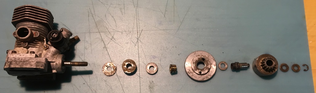

- allego foto motore Novarossi: mi sapete dire che modello è? avete per caso un'esploso ?
- vedo che dal paraolio motore esce olio è un problema?
- il volano è consumato nel senso che la ranella batte sul cono e non riesco a stringere il volano: si può cambiare (il volano)

Il tuo Novarossi è un C21 a scarico laterale che necessita di una bella pulita erano motori molto potenti ed affidabili , se non c'è ruggine e non ha preso gioco la biella sul bottone di manovella potrebbe ancora andare .
Esce olio perchè la piccola guarnizione cartacea potrebbe essere sciupata , non ricordo se quel motore ha già l'Oring di tenuta che se presente basta cambiarlo .
Per il volano credo basti inserire uno spessore dietro al cono , non una rondella ma un rasamento del diametro preciso dell'albero motore in quel punto , un'immagine aiuterebbe molto

Per quanto riguarda il cono ed il serraggio:
- da quello che intuisco il dado che serra il volano (quello "bislungo") dovrebbe far presa sul volano stesso in modo da serrarlo su cono e NON dovrebbe toccare il cono stesso...DICO BENE? vedi foto (dove manca la frizione)

Venendo al discorso frizione il tuo motore non ha l'albero SG che presenta una parte liscia ed una filettata quindi , per la mia esperienza sarebbe da tagliare alla giusta misura .....che chiaramente non so darti non avendo il modello + motore tra le mani .Normalmente la filettatura è corta è il pezzo che hai con i cuscinetti va a stringere il volano sul cono .....la campana della frizione sta alla giusta distanza senza toccare il cono . Credo che tu debba andare in un negozio ben fornito col modello già pulito e riassemblato e far fare il taglio ad un modellista esperto .
Se trovo una foto di uno dei miei motori ti faccio vedere cosa intendo , nel frattempo smonta tutto vedrai come sono belli i differenziali in metallo
