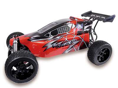

...tecnicamente sarà il regalo natalizio per mio figlio.
Mi sono messo alla ricerca molto prima, perchè non ho voluto rischiare intoppi.
Domani, dopo le tante risposte la metterò in moto e poi riferirò.
Per quel che riguarda le foto attualmente non ne ho perchè l'ho dovuta "nascondere", altrimenti tempo zero la trova.
Ho trovato questa immagine di "repertorio"
Il modello è un 23 cc 4wd denominato Tarantula.
Quesiti per auto a miscela 1/5-22079.jpg
Robertech non è collegato   Rispondi citando
