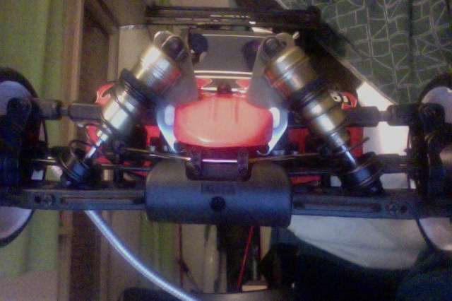

datemi qualche consiglio sull'assetto, le gomme, gli amm...considerando che sono neofita e non so nulla ! le uniche cse che ho fatto sono :
-ho avvitato i grani dei braccetti anteriori, per farla stare un po piu bassa ( devo farlo anche dietro ? )
-ho messo delle gomme da strada, le pmt rally 06 morbido.devo dire che risultano piccole esteticamente...ci sarebbe altro ? ( sn + piccole delle orginali, per via della gomma..forse servirebbero dei cerchi un po piu grossi, non saprei )
le molle sugli ammortizzatori, me le consigliate tutte avvitate o tutte svitate ?

ho anche spostato gli amm anteriori nella posizione piu interna!

- hai fatto bene ad avvitare i grani sui braccetti ant. ma fallo anche dietro.
- le gomme rally hanno diametro più piccolo, non puoi farci niente. Se ti serve più velocità metti una campana frizione con un dente in più rispetto all'originale.
- le molle sugli ammo. tienile pure avvitate (non è che cambi chissà cosa, servirebbero più dure semmai). La loro posizione invece è sbagliata: foro interno sulla torretta ed esterno sui braccetti, sia davanti che dietro.
Sarebbe opportuno cambiare gli oli di ammortizzatori e differenziali con altri più duri (tipo 700-800 per gli ammo e da 50.000 a 500.000 o più per i differenziali), ma bisognerebbe vedere dov'è che giri, a quale scopo, etc...
