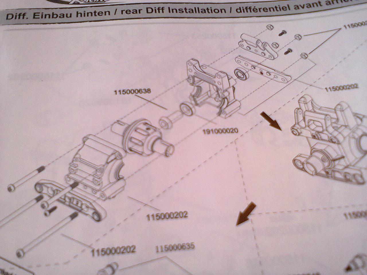

Ciao. Innanzitutto grazie per l'aiuto. Oggi finalmente mi è arrivato il kit, e aprendo la scatola sono rimasto piacevolmente "confuso" . Nel senso che a quanto pare non ho bisogno di nient'altro, perchè pare che ad alcuni pezzi ci abbia pensato già la ansmann: le viti più critiche sono già "frenafilettate", gli ammortizzatori sono già assemblati, come anche una parte dei differenziali. posto 2 foto riguardo alle istruzioni dei differenziali, non mi indica di mettere nessun fluido aggiuntivo, ma la prudenza non è mai troppa... voi che dite, posso già procedere all'assemblaggio o devo acquistare qualcosa? Grazie in anticipo

Quasi sicuramente dentro a quei differenziali c'è del grasso.
Fossi in te controllerei, smonti il differenziale svitando le 4 viti sulla corona, se così fosse pulisci tutto per bene, controlli gli spessoramenti dei satelliti (quei 4 ingranaggi conici interni montati a croce) e sostituisci il grasso con olio siliconico.
Di sicuro ti durano di più.
quasi sicuramente hanno grasso, mettici l'olio con le gradazioni addeguate, vedrai che una volta che trovi l'assetto giusto, è come il giorno e la notte la differenza
