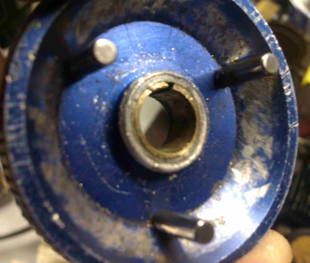

foto volano e cono
ecco le foto del volano e del cono nelle condizioni in cui sono adesso.....
posso comprare un cono universale per il nuovo motore ( quando lo troverò) oppure devo avere il suo ?
Scusa non voglio approfittare della tua disponibilità, ma avrai capito che sono inesperto ma anche con tanta voglia di imparare.
grazie

Dalla seconda foto è chiaro che il cono in questione è toppo piccolo quindi entra troppo nel volano impedendone il serraggio. Il cono non deve mai sporgere dalla parte interna del volano. O ne trovi ino più grosso= più corto o non stringi nulla.
Se lo desideri puoi spedirmi il volano e ti faccio il cono giusto.
