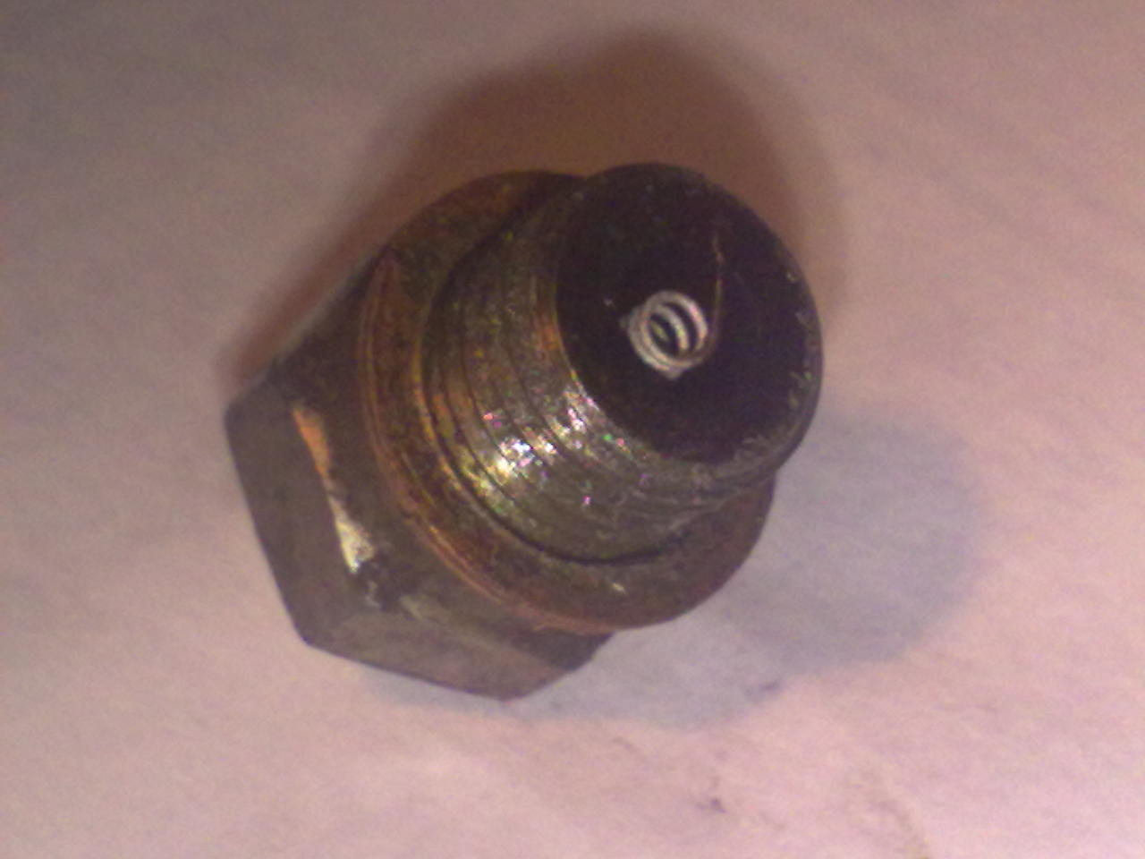

salve ragazzi, premetto, a fin evitare spiacevoli richiami che ho gia effettuato ricerche sul forum riguardo a questo argomento ma non ho trovato niente...
Ieri dopo aver girato, dando una controllatina generale mi sono accorto che la candela del mio automodello ha il filamento completamente bianco...non credo sia normale...come mai ? ah, non so se centra ma l' automodello mi si spegneva molto spesso quando non acceleravo. Grazie in anticipo

si sara consumata ma come stai a carburazione se e' scarburata la candela ne soffre metti una 5-6 novarossi o anche le jets non sono male

di solito bianca = miscela troppo magra.
Devi svitare di qualche frazione di giro lo spillo del massimo.

bianca ? o magari .. stile sabbiata o grezza ? una foto sarebbe lideale

Ok, allora oggi quando torno a casa posto una foto... grazie

ecco qui le foto

io direi che il suo dovere l'ha fatto! Buona per il pattume e sotto con una nuova.
La candela si sceglie sempre in base alla marca del motore. Ultimamente ci sono tanti motori di derivazione "occhi a mandorla" (Tipo i GO ed i Toki engine) che hanno dei sottotesta di filetto corto. Qui devi usare la loro candela oppure mettere due rondelle al posto di una su una candela "standard".

Grazie Ho sostituito la candela, comunque riguardo al motore non credo sia di fattura cinese-in quanto è ancora l'originale dell hpi...;)

he si si , quoto quella candela e arrivata al limite
il motore hpi , non ti credere e una bella belva...... di affidabilita.... duraturo .
funziona perfettamente con candele AXE
