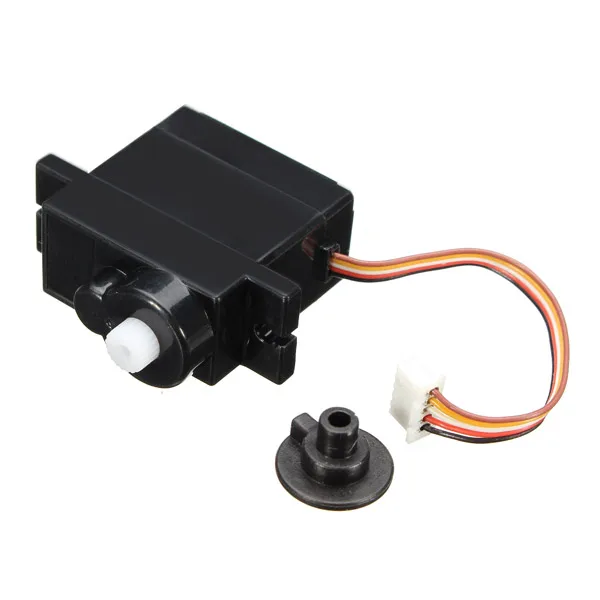

il "normale" ha 3 fili ed è intercambiabile con tutti gli altri servi "normali" presenti sul mercato RC (fatta salva la dimensione fisica)
i servi a 5 fili
sono mooolto meno diffusi, e tipici di queste elettroniche giocattolo compatte ed economiche, in caso di KO sono sostituibili solo col ricambio identico, una limitazione non da poco, soprattutto se il ricambio identico sta in Cina
